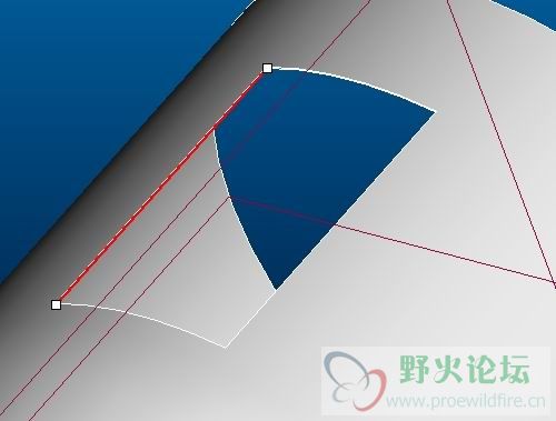

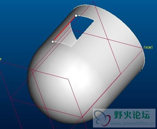

按着教程做为什么教程里可以做出,我自己却创建不了。百思不得其解,烦请各位知道的能告知一下,不胜感激!

可以旋转曲面,中间那个口可以切除。

感谢你的回复,不过你误会了,我得意思在这个基础上做出红色边的“I形”法兰壁。

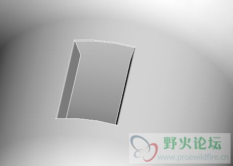

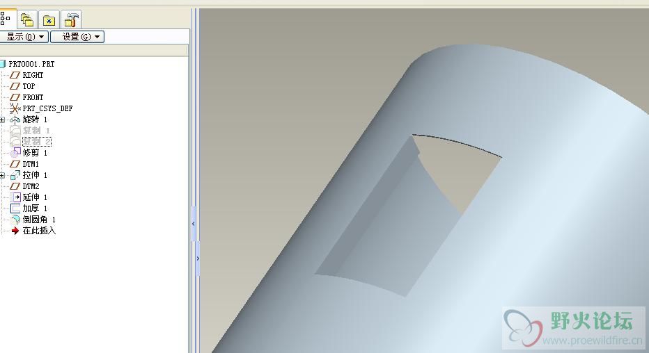

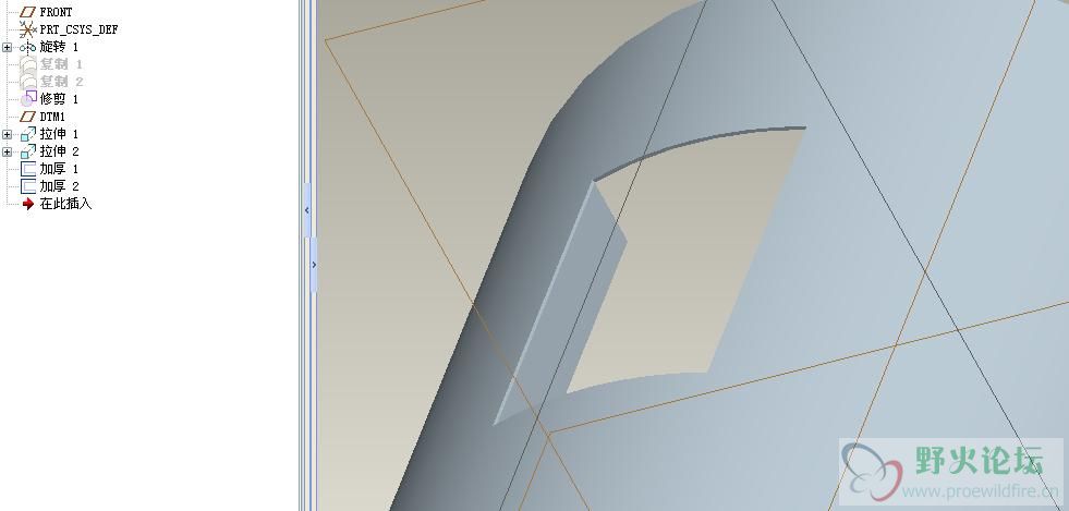

感谢各位关注,可能我没表达清楚,现把教程上的图片发上来。
