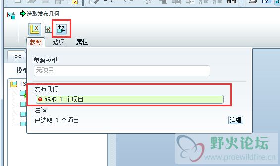

发表于 2015-7-29 14:37 | 显示全部楼层
yaoweijin 发表于 2015-7-29 11:59
将参照类型设置为组件上下文,这个命令我怎么点击和不点击都没有差别,可以详细解释一下吗。
你把我说的 2 3看看,不懂我没办法。
我只能这样写出来
没点,没有发布文件,啥都做不了
没点,没有发布文件,啥都做不了
点了,随便那个零件 面 面组 基准都用借用

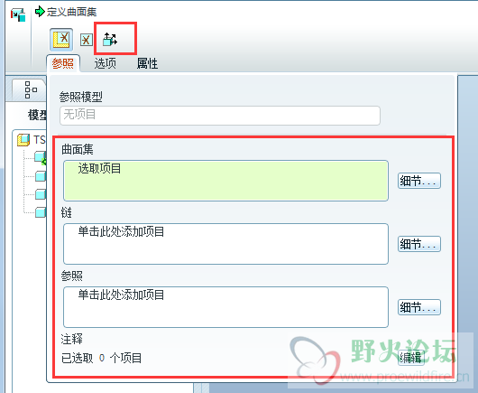

嗯,第三个按钮是仅限发布几何,第一个按钮呢?点击还是不点击。如图红色圈圈的那个。这个点击没点击有差别吗?

发表于 2015-7-29 16:23 | 显示全部楼层
yaoweijin 发表于 2015-7-29 14:48
嗯,第三个按钮是仅限发布几何,第一个按钮呢?点击还是不点击。如图红色圈圈的那个。这个点击没点击有差 ...
你怎么想那多呢,兄弟。
没叫你点,你跑去点。哎
那个你点的动吗?只是第二个点的动。
反正你点第3个就OK。别的就不要想那多了

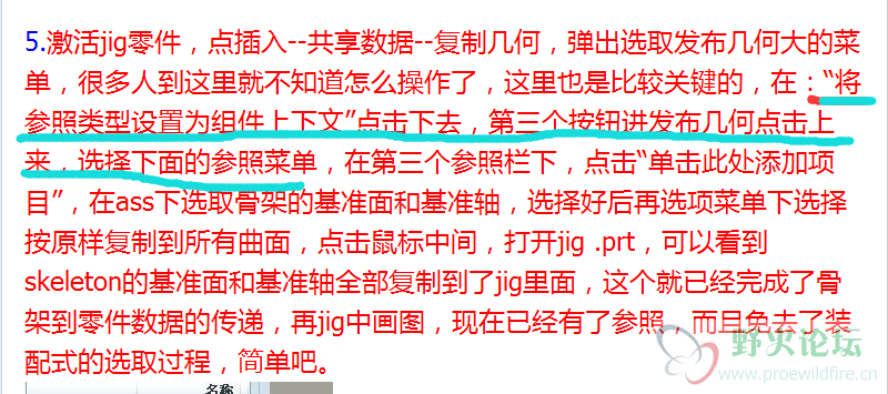

那个你点的动吗?只是第二个点的动。
http://www.proewildfire.cn/thread-76680-1-1.html
我基本赞同你的说法。就是这个帖子,第五点,他说把第一个按钮点击下去,所以我就纳闷。这个帖子介绍的很详细。

发表于 2015-7-29 18:26 | 显示全部楼层
将参照类型设置为组件上下文这个是第一,跟第三个,都是系统默认选上的。
你要把第3个选上去掉,就可以复制面 点 实体 面组 。。。。等等。(最好在被借用的零件里面复制一下面最好,那样不容易出错,而且容易改参数,把复制命令上下拖动。),没去掉,你要在借用的零件发布零件。才能用。这要你直接用用。了解不

发表于 2015-8-4 08:32 | 显示全部楼层
你要把第3个选上去掉,就可以 ...
听懂了。
