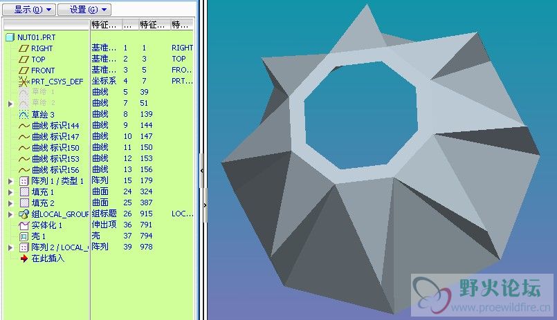

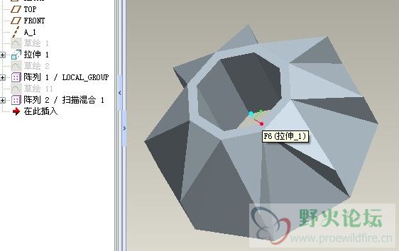

发表于 2009-9-13 09:36 | 显示全部楼层
PRT来了!~
下载前先注意:
1.PRT由 PROE WF4.0 M100创造..下了打不开不要叫!~
2.我不卖钱..扣取金钱是系统扣的,不是我的!~
3.方法不止一种,希望都别把思路盯在别人提供的PRT上.
4.每种方法的prt为两个附件,都下载后才可解压.
第一种方法:
nut001.prt.part1.rar (188.48 KB, 下载次数: 82)
nut001.prt.part2.rar (187.46 KB, 下载次数: 203)
第二种方法:
nuto2.prt.part1.rar (190.43 KB, 下载次数: 295)
nuto2.prt.part2.rar (86.91 KB, 下载次数: 234)
[ 本帖最后由 yueh_yu 于 2009-9-13 10:31 编辑 ]

发表于 2009-9-18 16:59 | 显示全部楼层
这里的水平还有待提高啊,使用拉伸做出一个特征后,再阵列就行了

发表于 2009-9-21 14:20 | 显示全部楼层
先用曲线将外形做出来,后来就是连接成曲面,然后进行"实体化"命令 就行了
