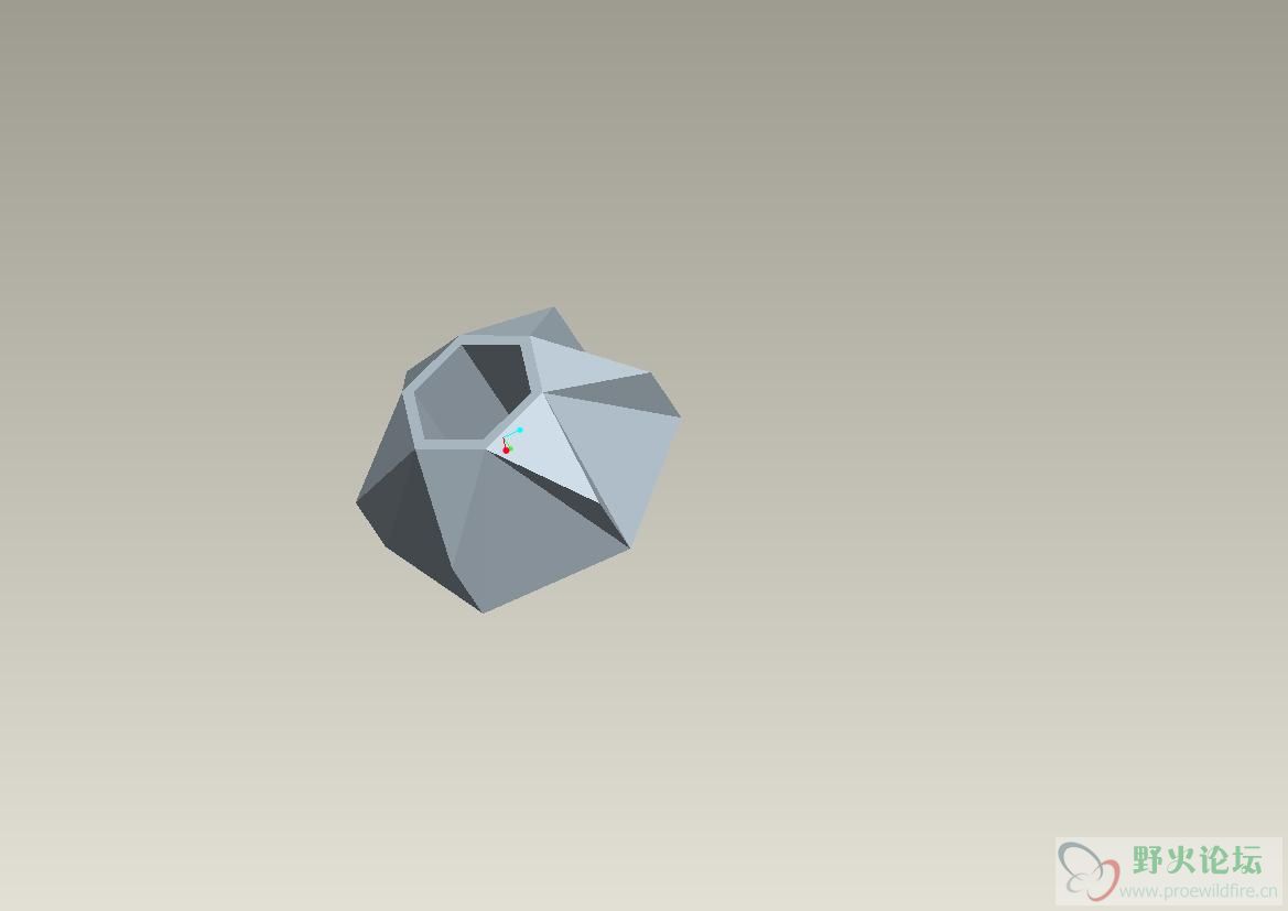

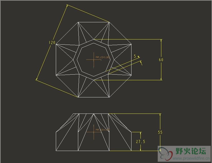

我是一个新生,希望能得到高手们的指点,谢谢啦!
望详解!!!!!!!

发表于 2009-9-12 15:40 | 显示全部楼层
有点难度,主要没看清细节问题

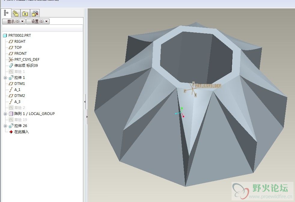

发表于 2009-9-12 16:03 | 显示全部楼层
用混合画的,还是有点缺陷

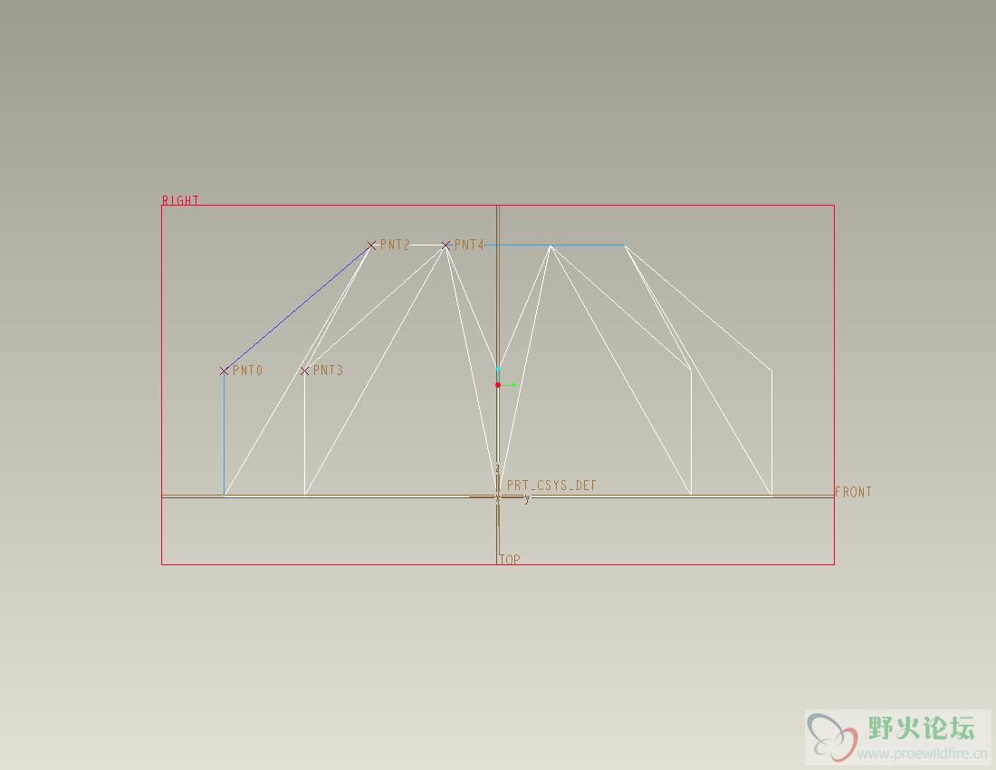

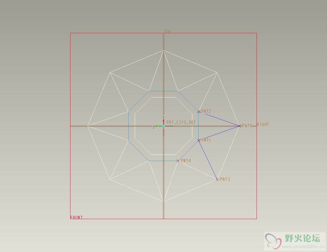

发表于 2009-9-12 16:27 | 显示全部楼层
自己做了个
 楼主| 发表于 2009-9-12 22:30 | 显示全部楼层
我会做啦,要用到曲线,我还没学到啊,呵呵,,,
感谢大家的支持,小弟深感荣幸!!!!

发表于 2009-9-13 08:48 | 显示全部楼层
最基本的做法,应该先拉伸,去除材料,阵列即ok
