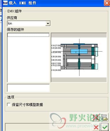

[原创] emx5.0加入龙记模架简单可行方法!绝对原创。我已挂上,绝对能用!

回复 楼主 史伟森 的帖子
按照你的方法不可行哦
2.再把龙记模架压缩文件解压后的G:\新建文件夹\system\system\system\moldbases\龙记\mm这个目录下的所有东西(是这个文件夹下的东西,而不是这个文件夹)复制到第一步建立的"龙记"文件夹.
3.把G:\新建文件夹\system\system\system\龙记\mm(和上步子目录不同)下的东西也全部复制到第一步建立的"龙记"文件夹.
4.把G:\新建文件夹\system\system\system\mm下的supplier_plates.txt复制到D:\ptc\new\EMX5.0\components\mm\asm\empty_template目录下。(这一步不重要,或许可以省)
5.接下来的一步最重要,事关成败,但也最不起眼。 以下内容需要回复才能看到
在第一步创建的龙记文件夹下新建一个文本文档moldbases.txt,编辑如第三幅图所示内容,保存。这样就成功了。

龙记的模块弹不出来
我的是这样的

回复 179# roni227 的帖子
你添加龙记模架了吗?
