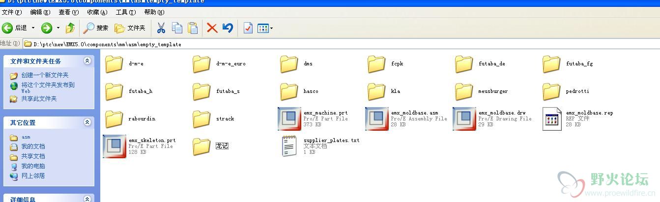

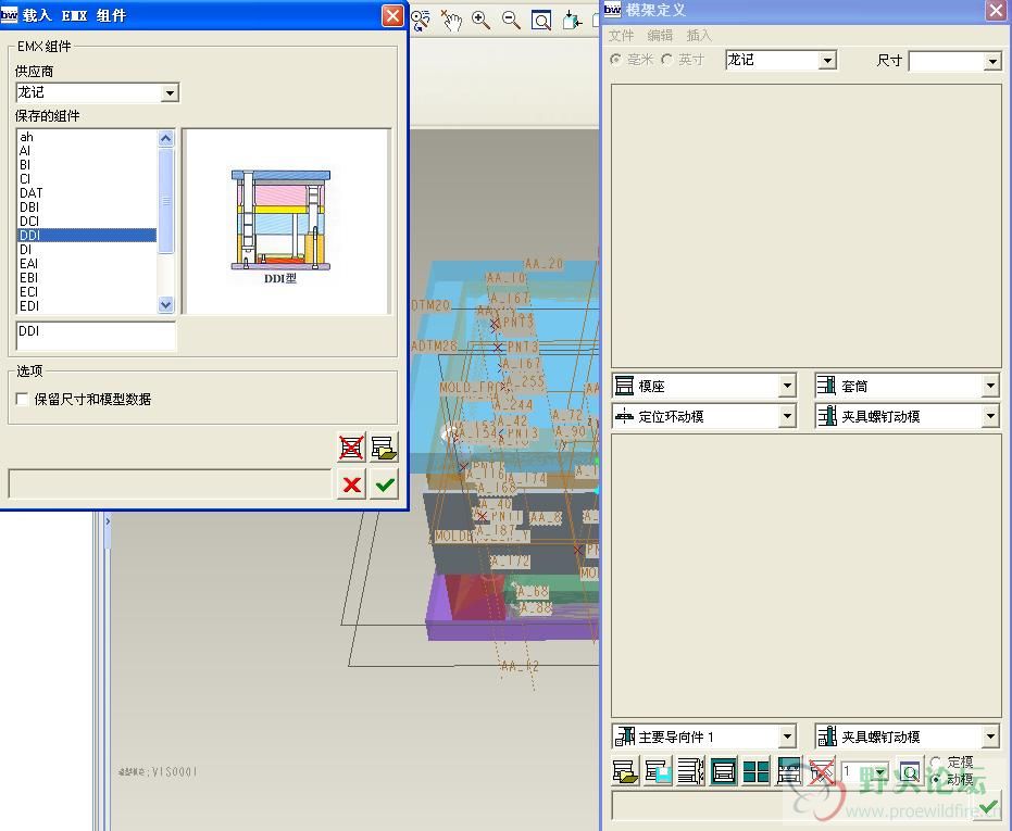

1.首先在D:\ptc\new\EMX5.0\components\mm\asm\empty_template建一个文件夹,命名为"龙记",根据自己的EMX5.0安装目录而定。

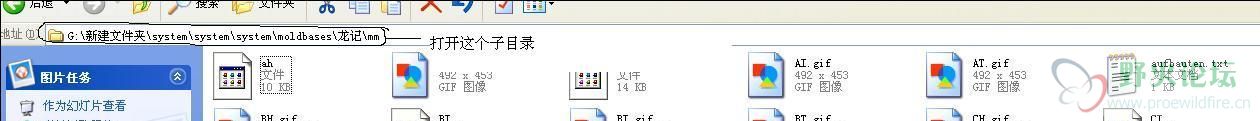

2.再把龙记模架压缩文件解压后的G:\新建文件夹\system\system\system\moldbases\龙记\mm这个目录下的所有东西(是这个文件夹下的东西,而不是这个文件夹)复制到第一步建立的"龙记"文件夹.
3.把G:\新建文件夹\system\system\system\龙记\mm(和上步子目录不同)下的东西也全部复制到第一步建立的"龙记"文件夹.
4.把G:\新建文件夹\system\system\system\mm下的supplier_plates.txt复制到D:\ptc\new\EMX5.0\components\mm\asm\empty_template目录下。(这一步不重要,或许可以省)

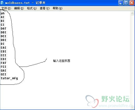

5.接下来的一步最重要,事关成败,但也最不起眼。
游客,如果您要查看本帖隐藏内容请回复
