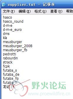

[原创] emx5.0加入龙记模架简单可行方法!绝对原创。我已挂上,绝对能用!

发表于 2009-10-31 09:57 | 显示全部楼层
谢楼主!我懂搞了,很简单。但楼主忘了写最重要的一步,不然不显示龙记模架。我补充一下:就是在emxRelease_5.0\components\mm\asm\empty_template“suppliers。txt”中加入“龙记 ”(龙记后最好加个空格: 12.JPG
