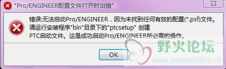

 楼主| 发表于 2009-9-9 17:39 | 显示全部楼层
我的那个问题这个帖子解决了。
http://www.proewildfire.cn/thread-2712-1-1.html
但我安装后现在又出现了新的问题
 楼主| 发表于 2009-9-9 17:40 | 显示全部楼层
我按那个说的操作还是没办法进啊!希望能帮忙解决下,谢谢!~

所以,我建议楼主运行bin目录下的ptcsetup.bat,来创建.psf文件
