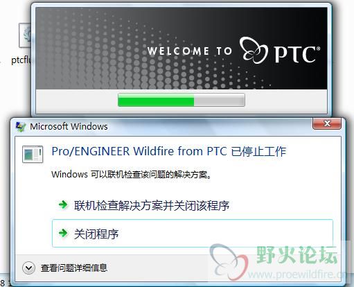

这几天一直在折腾自己的电脑,就是因为vista安装pro/e时会报错,导致无法安装,看图:
所以就一直在找解决办法,昨天用龙卷风vista 1.1时发现可以安装,但是龙卷风用起来总有一些不舒服,就像还是用回vista oem for lenovo。
今天终于解决了出错的问题,解决办法很简单,也很蹊跷,我无法解释为何这样能解决,所以不能回答各位why,抱歉!

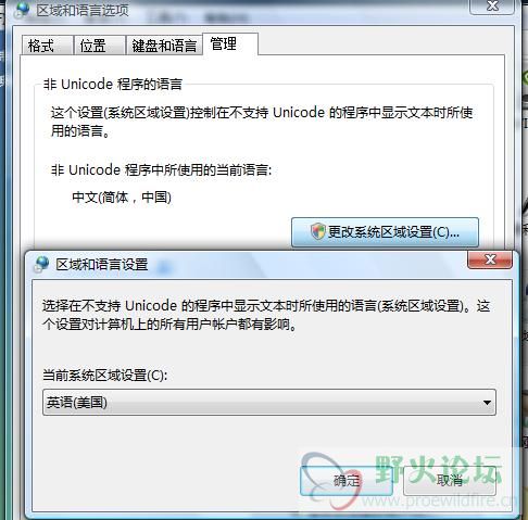

解决办法:在区域设置里将设置改为下图这样

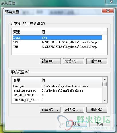

改好以后重启,这时安装pro/e就不会报错了,不过安装界面会是英文,这时可以添加一个环境变量,如下图:
这样安装界面就是简体中文了,直到安装好pro/e,安好再把设置改回去就完成了。一定要改回去,不然部分软件会出现乱码。
还是希望能帮助到大家

错误的提示就是 PTC 已停止工作是吧,你以前安装也是这个提示?
81
127
 楼主| 发表于 2008-3-18 19:44 | 显示全部楼层
是啊,vista兼容出问题的程序都是显示这样
