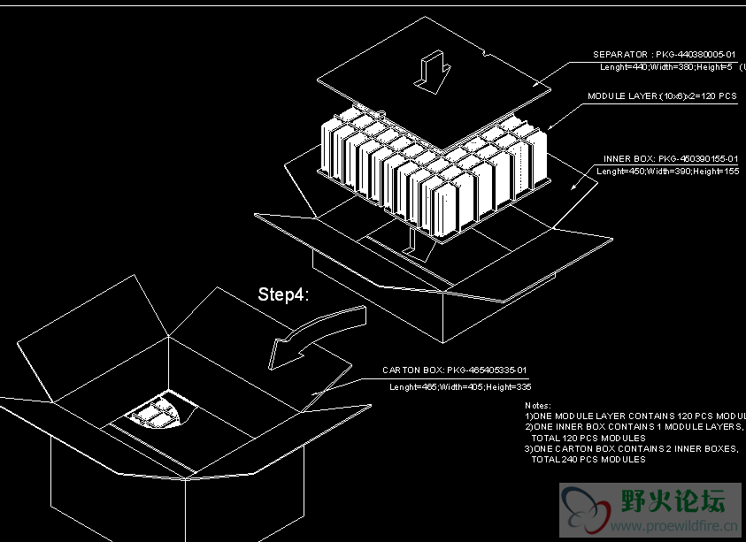

因为我很不喜欢ProE的标注样式(喜欢实心的)和 标注方法,感觉标注后尺寸太乱,也不灵活。所以只有在做项目设计时(复杂的结构件),先用PeoE 4 完成3D建模,再导出到DWG去标注标尺和出图,但有时需要改模,还改后要导来导去的太麻烦!
请问怎样使ProE做到像AutoCAD一样的尺寸标注样式和随意?也改过设置,但没见效,而且只对当前文件有效,不能继承设置来自其它文件(手工复制设置文件?)。
另问:ProE 怎么在DRW文件中创建装配示意图?如:几个部件从上而下装配演示图(用轴侧图按装配顺序、方向显示)像这样:
[ 本帖最后由 sezjq 于 2008-3-21 17:53 编辑 ]
用CAD的等侧图画法画的
用CAD的等侧图画法画的

proe 标尺寸当然不能太随意, 因为 proe 是参数化的软件, 你需要什么样式的标注可以贴图说明,然后大家帮你想想办法
工程图选项设置好后保存为 dtl 文件,然后在 config.pro 中设置调用
怎样将自己制作的工程图模板调入到PROE中去
http://www.proewildfire.cn/thread-2820-1-1.html
你贴的图可以用PROE爆炸视图来创建
工程图中出爆炸图
http://www.proewildfire.cn/thread-657-1-1.html

做好工程图配置文件就可以像CAD一样标注了.

应该是楼主用proe做工程图比较少的缘故,另外一点,要用好proe必须多花工夫把他的各种配置文件搞清楚,当你做好配置文件的后,再用proe做工程图就非常简单,效率是autocad不能比较的.你图片这种装配示意在proe里面做是小菜.

你提供的附件非常棒! 正是我要实现的效果.
