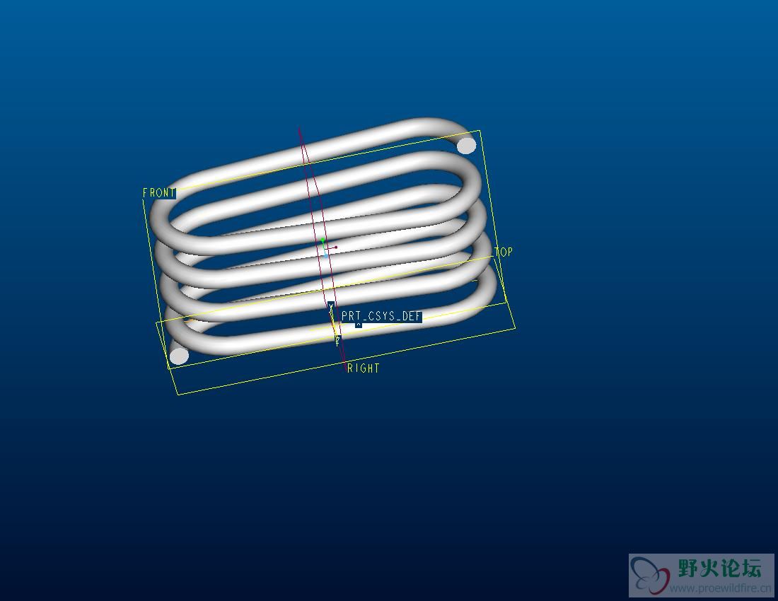

[原创] 椭圆螺旋管画法

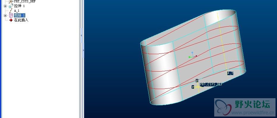

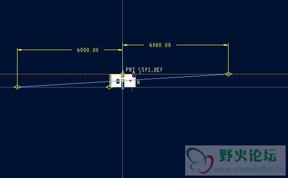

发表于 2009-9-14 00:10 | 显示全部楼层
包络
就这样做草绘线必须两边对称且过要包络的面组的中心。两端点必须落在面组的最高与最低点,线越长角度越少圈数越多
发表于 2009-9-15 15:29 | 显示全部楼层
用包络好象很难控制螺距啊。
