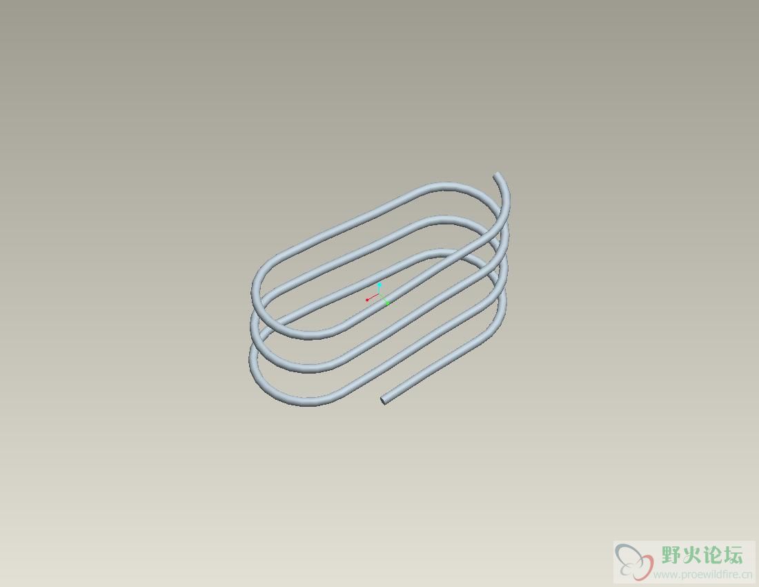

空调冷却管画法
1.先做一个螺旋曲面
2.再做一个椭圆曲面
3.两曲面求交得到一条椭圆螺旋曲线
4.扫描得到椭圆螺旋管
应该说的很清楚了,希望对大家有帮助
[localimg=389,300]1[/localimg]

 楼主| 发表于 2009-9-7 08:28 | 显示全部楼层
忘了贴图

发表于 2009-9-7 14:22 | 显示全部楼层
回复 2# virtue 的帖子
何不再发个帖子,补传个PRT图看看究竟?

发表于 2009-9-7 16:31 | 显示全部楼层
对啊对啊,做个教程吧,很多新人都不会的

发表于 2009-9-7 16:45 | 显示全部楼层
回复 3# qzzz113 的帖子
不会用缠绕,有没教程?

发表于 2009-9-7 17:37 | 显示全部楼层
做法有几种,大家可以试试看能够用哪些方法做出来。

发表于 2009-9-8 10:19 | 显示全部楼层
贴个图或者发个PRT上来吧

发表于 2009-9-8 11:24 | 显示全部楼层
包络
