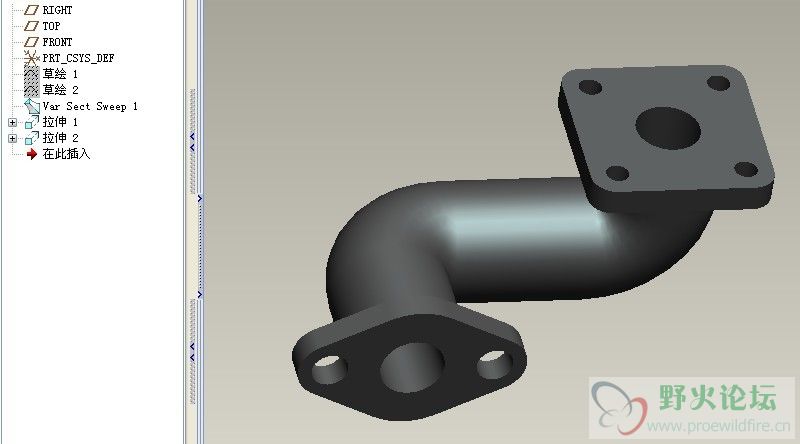

主要是在40那个圆角位置,不能画轨迹,怎么回事,谁说一下画这个图的方法,我是新手,嘿嘿,多多指教
我想问下proe4.0的做法,2.0我知道怎么做....好像4.0不能利用壳工具一次做出来

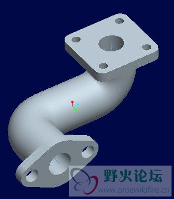

怎么会不行呢?!
这个是我刚用扫描做的,(方法很多,14的内孔可以 用壳特征 也 可以用2次扫描 或者 像楼上的用1次扫描就可以:用"薄板伸出项")
附上我3.0的PRT
你借鉴下

楼主也可以使用双投的指令,也一样可以做出很完美的弯管效果的
