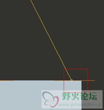

如图1,我在筋的下端留了点空间(我一般都抓边的点),结果可以加到比较理想的厚度,也许这是有的朋友可以做成功的原因(如果不是一定要提出来哦,咱再想想。。。)

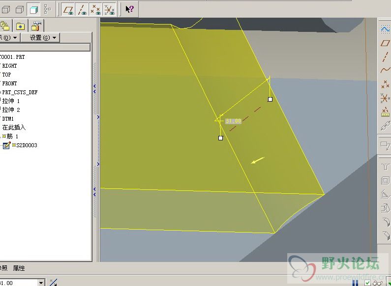

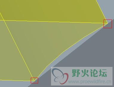

如图2筋的弧形我以前留意过,但没想到是这儿的问题,如图3,极限的厚度表明了原因,弧线的两脚已经触到了底线,因而不能进一步加厚。
