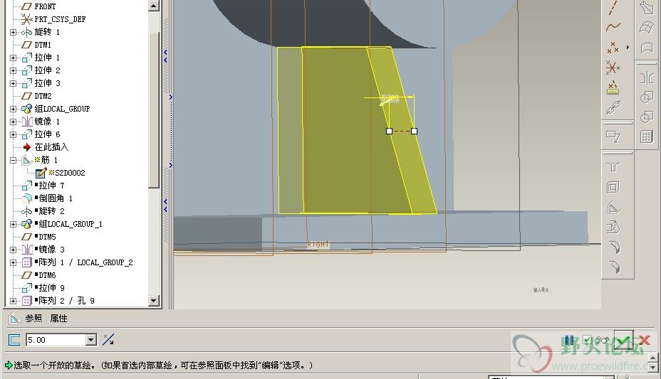

    一个筋特征的问题

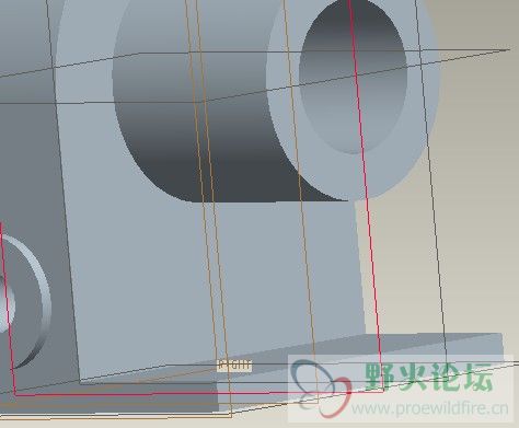

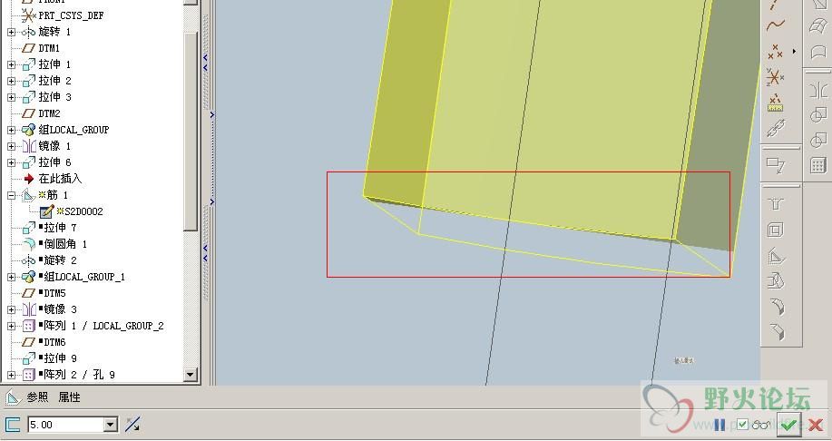

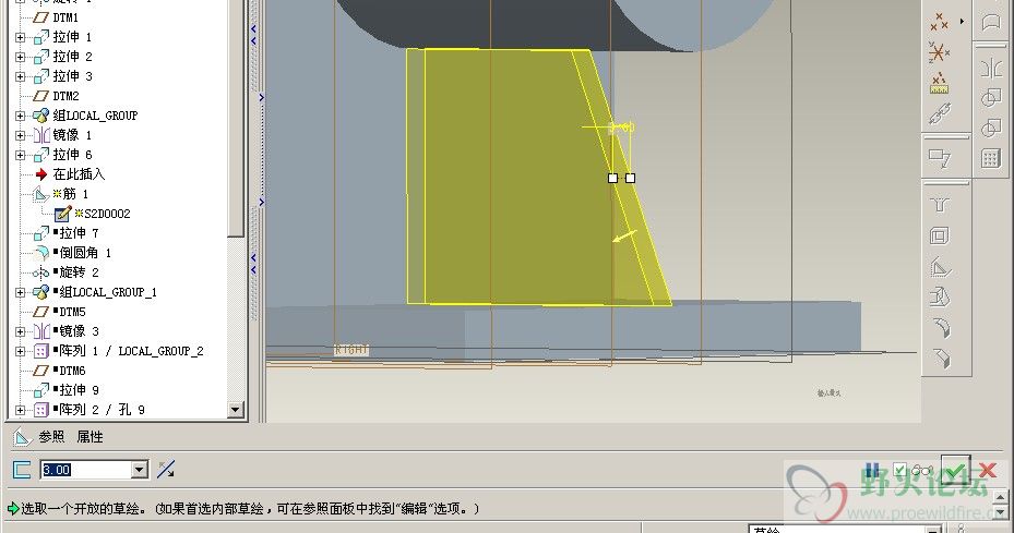

如图1 需要在底座与柱面之间建立筋特征

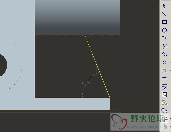

按照一般步骤拉一条线如图2

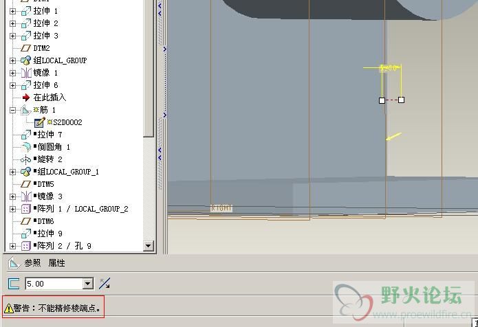

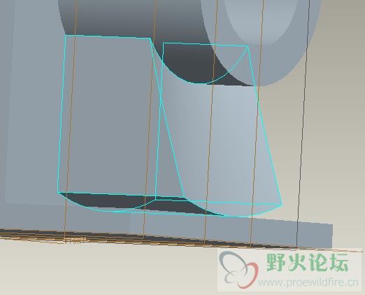

当厚度小于3时可以建立如图3

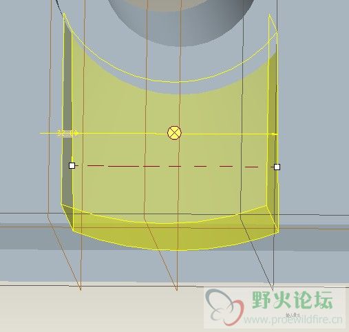

当厚度为5时,如图4,警告 不能精修棱端点

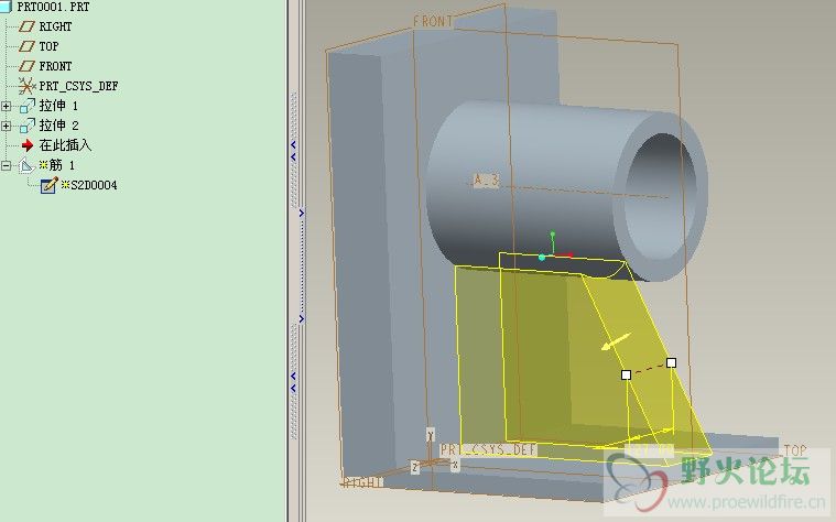

在线上加一底线如图5

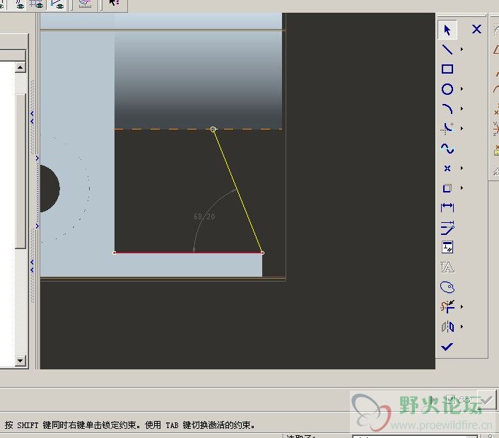

貌似可以如图6
然而局部放大却发现有间隔如图7
厚度拉大如图8,更明显
拉大后的效果如图9
如此情况要建立厚度2为5的肋板应怎么办,望高手解答

发表于 2009-8-29 11:36 | 显示全部楼层
没办法的,一般筋特征的厚度不会很大
非要做成那个样子用拉伸吧

发表于 2009-8-29 13:55 | 显示全部楼层
我也遇到过这种问题。因为圆柱加筋英文名叫rotational,若是筋的厚度过大,则筋的下端面会成为圆弧形,与底面接触会有空隙,这估计是proe自己的问题。故此时筋的厚度不能过于大。如果筋的厚度需要大尺寸,那只能通过画拉伸来完成。
