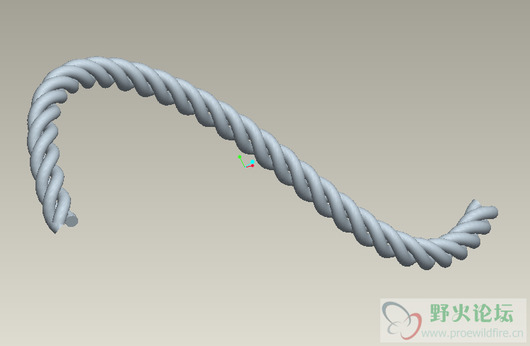

[求助] 三相电线缠绕一起如何画!

我画的

一个道理 先用vss作出螺旋轨迹  再用扫描扫一下就ok

我怎么画不出你的这种效果啊

扫描一下就出来了,当然要加关系式,建构圆,每个线芯加上360/n的角度(n是线芯数量)
我做过一个很简单,就是part不见了,方法就是这样了
