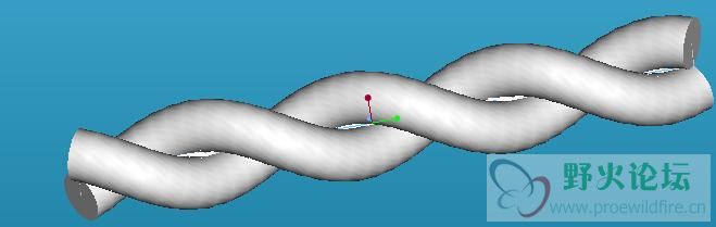

高手们,,我只会画二条缠绕一起的, 三条如何画!!!谢谢
149
226
发表于 2009-8-24 21:32 | 显示全部楼层
这个可以吗?
149
226
发表于 2009-8-24 21:35 | 显示全部楼层
PRT传上

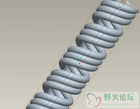

楼上的和lz说的不一样吧!不过不是我说lz 2个的都会做3个的不一样吗公式什么的都一样只不过是在vss的时候截面不一样罢了你把截面的2个圆画成3个圆就可以了啊~~~~~~~~~
149
226
发表于 2009-8-25 11:19 | 显示全部楼层
回复 4# yanj00123 的帖子
听你这么说就用VSS,截面画3个圆加个关系式就行了吗?你可以试一下吗?
149
226
发表于 2009-8-25 11:20 | 显示全部楼层
回复 4# yanj00123 的帖子
期待 大虾的杰作~~~
263
325
发表于 2009-8-25 12:52 | 显示全部楼层
本例不用VSS用螺扫
用螺旋扫描可能简单一点吧 你试试就知道了!

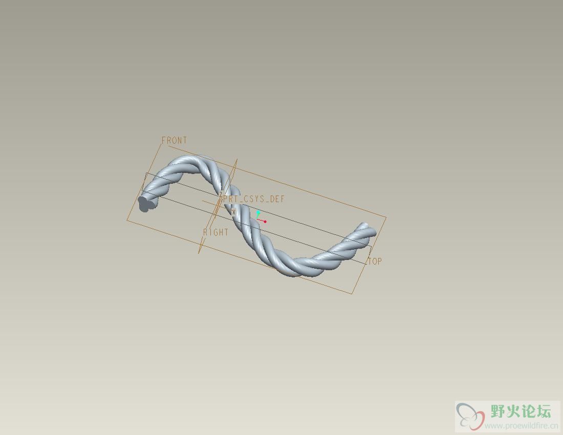

149
226
发表于 2009-8-25 14:22 | 显示全部楼层
回复 7# jenarlion 的帖子
螺旋扫描可以我知道,但螺旋扫描出来的绳子是呈螺旋状的,与LZ要的形状不一样
58
295
420
发表于 2009-8-25 15:55 | 显示全部楼层
给你做参考吧,最重要的是截面中的几个连接点,你只要定义好了,就很容易画出来了
