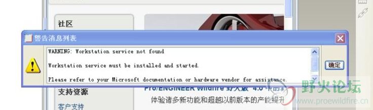

今天打开PROE4.0突然出现一个警告框,关闭后仍然可以正常使用,是什么问题呀,有人出现过这种问题吗?要怎么解决?

总的毛病是系統的問題,沒有“工作站服务器”的支持,您可參閱微軟文件或硬件求助功能調查原因。
   Pro/E没事,不必乱加处置。

WARNING:Workstation service not found 错误解决方法
http://www.proewildfire.cn/thread-3071-1-1.html
发表于 2009-8-24 20:48 | 显示全部楼层
进入电脑的服务里面,把WORKstation打开就好了。
