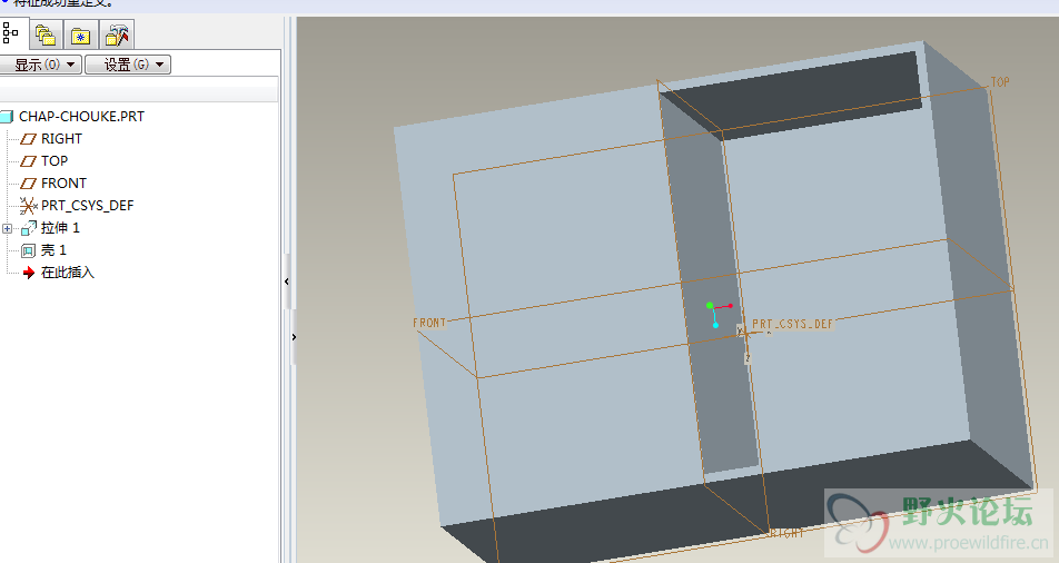

楼主: yingjun88
[原创] 抽壳练习,第二弹,有加威望

发表于 2010-8-10 16:16 | 显示全部楼层
你图上的容易,设置抽壳,然后设置上表面为移除的面,设置左面为非缺省厚度,厚度为长的一半!~.

发表于 2010-9-23 19:48 | 显示全部楼层
用非缺省厚度指令就可以了

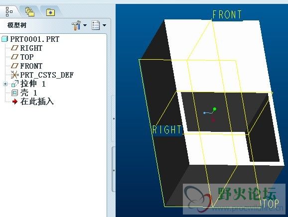

发表于 2010-9-30 10:45 | 显示全部楼层
试了一下,呵呵……
96
发表于 2010-10-1 09:54 | 显示全部楼层
也做了个
