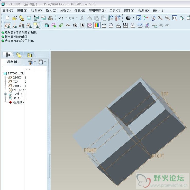

如何把第一个图,抽壳抽成第二个图?
现实中的零件不可能方方正正的,我手头上就有几个全是曲面的零件,想只做一部分的抽壳
我手头很多零件都有曲面的,而且不抽壳的部位不是设置壁厚能解决的..
难道proe不能自己画个面来抽壳
[ 本帖最后由 yingjun88 于 2009-8-19 16:43 编辑 ]

就你图上的容易,设置抽壳,然后设置上表面为移除的面,设置左面为非缺省厚度,厚度为长的一半!~.

LZ的意思是一个复杂面的实体只抽一部分的壳?

是的,只抽一部分,pro的抽壳很难做到

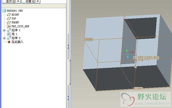

先把要抽壳的部分做好,抽好,在做剩下的部分。
要么就在抽壳时把不要抽壳的面选出来,有这个选项的。
