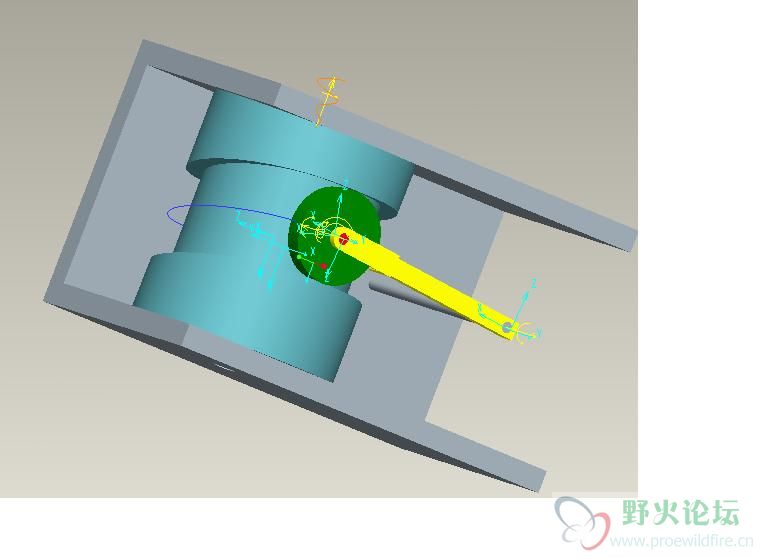

楼主: macx2000
[求助] 做了一个圆柱凸轮的仿真。可是实现不了正确的运动。凸轮转动时,滚轮不再轨道里面

发表于 2009-8-17 18:26 | 显示全部楼层
你的齿轮轨迹一周中有一处不良,整圈旋转时会出现不良效果如下

发表于 2009-8-17 19:14 | 显示全部楼层
二条槽中,有字边上的一条槽是对的,效果OK如下:

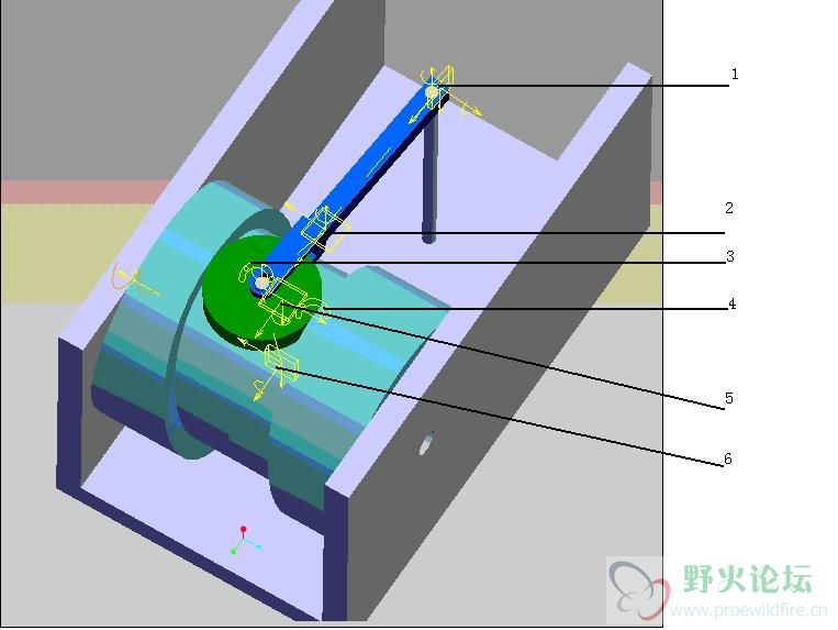

 楼主| 发表于 2009-8-17 21:58 | 显示全部楼层
看不出来怎么改的。好像有两个槽连接。能详细一点吗?谢谢了。
 楼主| 发表于 2009-8-18 10:16 | 显示全部楼层
我的老是不对,问题在哪里?
 楼主| 发表于 2009-8-18 10:22 | 显示全部楼层
能说一下各部分的具体意思就好了。

发表于 2009-8-18 12:10 | 显示全部楼层
原帖由 macx2000 于 2009-8-18 10:22 发表
能说一下各部分的具体意思就好了。
先自己试试,过几天给你源文件

发表于 2009-8-19 08:12 | 显示全部楼层
能说一下各部分的具体意思就好了。
我已上传了改好了的源文件,这个凸轮机构比较少见,做法也比较特别,有让大家参考的价值,所以我把它在网上公开分享,因为来论坛本来就是为了互相帮助,分享成果,共同提高的,请不要有意见。
公开在此:http://www.proewildfire.cn/thread-27359-1-1.html
