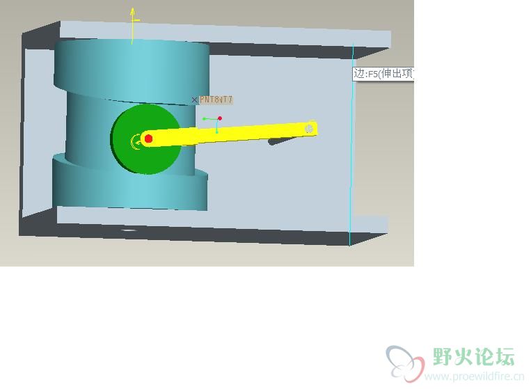

有一个解决不了的问题:做了一个圆柱凸轮的仿真。可是实现不了正确的运动。凸轮转动时,滚轮不再轨道里面。试了很多遍,不成功。是我的步骤有问题,还是根本就不能实现。见附件。 再没弄明白前参照、后参照。谢谢了

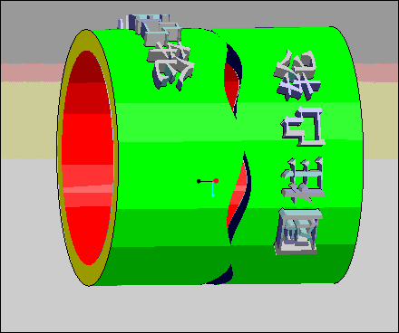

发表于 2009-8-12 18:04 | 显示全部楼层

 楼主| 发表于 2009-8-15 10:23 | 显示全部楼层
谁能完成这个凸轮的运动仿真?谢谢

发表于 2009-8-15 11:39 | 显示全部楼层
你那个绿盘和红销都做成销装配可能不对啊!!!
实际那个红销和黄色的杆件相互转动.
一般绿盘转动,带动红销转动,两者之间没有相对转动.
不知道你是不是想要这个效果!!
 楼主| 发表于 2009-8-16 15:12 | 显示全部楼层
我希望凸轮转动,带动绿轮及杆摆动。

发表于 2009-8-17 07:14 | 显示全部楼层
原帖由 macx2000 于 2009-8-16 15:12 发表
我希望凸轮转动,带动绿轮及杆摆动。
在设置凸轮时,圆柱凸轮设置不了。
我帮你试过了,要改一下装配结构,不知是否允许,现轮子摆动时在圆柱凸轮上的相对位置(切向)会发生变化(轴向是允许的),所以仿真不了,你可以将摆动杆设置成长槽,使轮子摆动时在圆柱凸轮上的相对位置不发生变化(只作相对于圆柱凸轮轴向位移),这样就可以了,试试看,如果不行,再上传PRT,我来试试
 楼主| 发表于 2009-8-17 10:37 | 显示全部楼层
谢谢7楼。
我的目的是摆动变动的圆柱凸轮仿真,所以轮子摆动时在圆柱凸轮上的相对位置(切向)会发生变化。
强大的Pro/e应有这方面的功能。但我实现不了。

回复 8# macx2000 的帖子
刚看了一篇论文,说proe不能直接实现这个功能,但是再加一个凸轮机构运动,组合后可以实现.不过我看了半天还没做出来呢!!!
