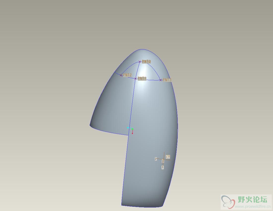

[求助] 这个面怎么做?

补面
有PART
zx.prt.part1.rar
90 KB, 下载次数: 8
zx.prt.part2.rar
69.14 KB, 下载次数: 9

发表于 2009-8-15 12:39 | 显示全部楼层
zx.jpg 做法如下
1.如图,将上面的圆弧精确复制,然后在PNT0位置将其分割为2段,然后做一条样条曲线PNT0--PNT1,定义端点分别与相邻曲面相切。
2.将左边和右边的边线也精确复制并在PNT2和PNT3位置分割,保留PNT1--PNT2,PNT1--PNT3
3.使用边界混合,然后在约束中将其与曲面相邻的边界定义为切线即可。
4.合并曲面。
我的是PROE4.0 M080版本的,你如果打不开,根据上面的步骤应该还是可以作出了
zx.prt.rar
139.92 KB, 下载次数: 5
