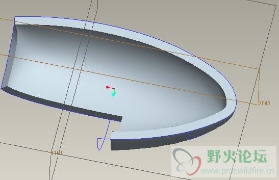

总是有三角面,实在是想不出办法怎样可以做成光顺的一体。

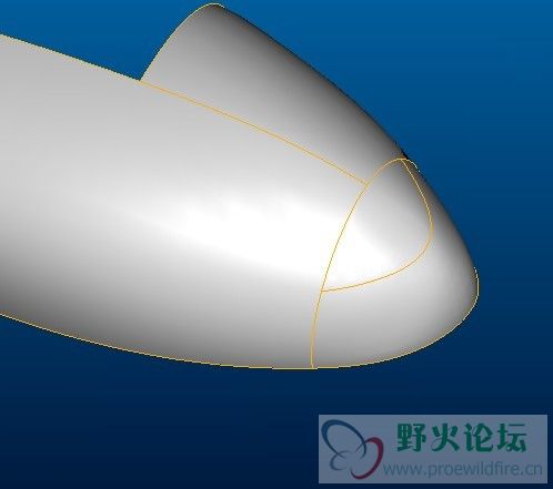

看下是这样吗?

发表于 2009-8-10 15:01 | 显示全部楼层
我也搞了一下,是这样吗?

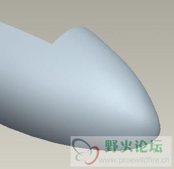

发表于 2009-8-10 15:19 | 显示全部楼层
不知道楼主做的是怎样的三角面,偶也做了下,和楼上的差不多吧,不知道行不行

发表于 2009-8-13 01:08 | 显示全部楼层
切掉再補,就好了啊

发表于 2009-8-13 01:25 | 显示全部楼层
就边界就好了

发表于 2009-8-13 01:26 | 显示全部楼层
前面那曲面的质量不是很好,我剪了
