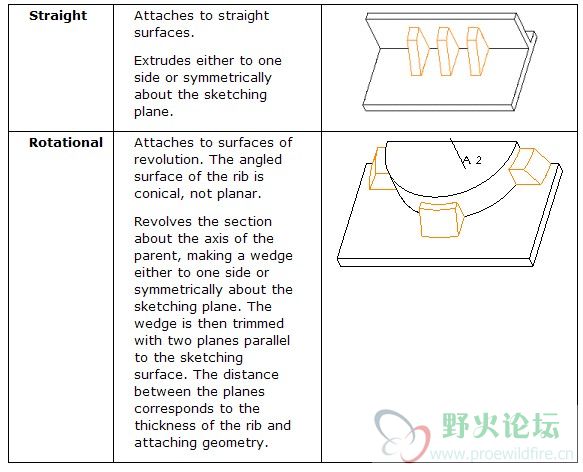

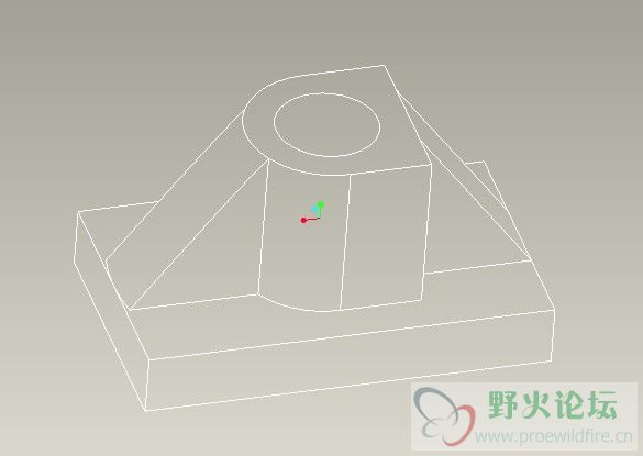

[求助] 在圆柱上创建筋为何是走圆弧面,我用Solidworks做就不是这样
47499
发表于 2009-8-8 22:23 | 显示全部楼层
PROE就是这样的,否则你就用拉伸做

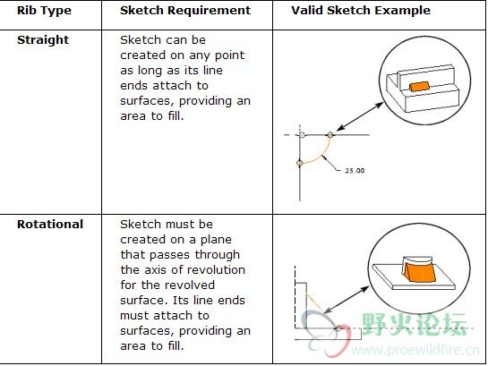

补充一下关于proe筋的
proe筋分为两种类型,
Straight和Rotational

发表于 2009-8-8 23:10 | 显示全部楼层
感谢啊,我正好在画这样的东西...
但是如果是肋板焊接上去的话,能这么表示吗?

发表于 2009-8-9 10:00 | 显示全部楼层
proe筋的类型是根据接触面自动侦测的,但是按照3楼录像偏距展开的方法没搞出来,不知道是4.0版本的问题还是个人水平太洼
