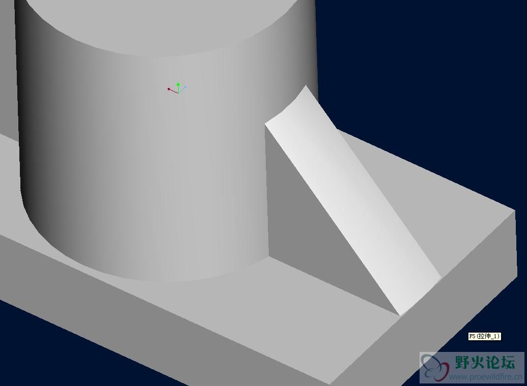

[求助] 在圆柱上创建筋为何是走圆弧面,我用Solidworks做就不是这样
发表于 2009-8-8 18:55 | 显示全部楼层 |阅读模式
 楼主| 发表于 2009-8-8 18:58 | 显示全部楼层
希望各位高手可以帮忙解决

发表于 2009-8-8 19:15 | 显示全部楼层
这是论坛内高手的解决方式,忘了在哪个地方找到的了。所以直接给你发视频教程得了
录像1[1].part01.rar (188 KB, 下载次数: 138)
录像1[1].part02.rar (188 KB, 下载次数: 109)
录像1[1].part03.rar (188 KB, 下载次数: 101)
录像1[1].part04.rar (188 KB, 下载次数: 103)

发表于 2009-8-8 19:16 | 显示全部楼层
录像1[1].part05.rar (188 KB, 下载次数: 112)
录像1[1].part06.rar (188 KB, 下载次数: 95)
录像1[1].part07.rar (188 KB, 下载次数: 104)
录像1[1].part08.rar (54.55 KB, 下载次数: 82)

 楼主| 发表于 2009-8-8 21:40 | 显示全部楼层
我试了以上方法不行,还有哪位高手指教

发表于 2009-8-8 21:50 | 显示全部楼层
直接拉伸得了

发表于 2009-8-8 22:06 | 显示全部楼层
回复 9# abc20002929 的帖子
就是啦!“直接拉伸得了”。
  工具是为做事情而用的,怎样更有效、怎样更快、怎样方便就用甚麽功能工具,何必拘怩于“在圆柱上创建筋为何是走圆弧面”的探究?也没有这一项“政策”规定的呀!
