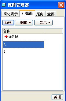

86
97
发表于 2009-8-8 15:33 | 显示全部楼层
视图---视图管理器---X截面----新建
建立的方法按以前的版本一样就行了,
建好后将刚建的截面设为活动(右键点截面代码设置)
