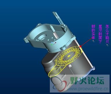

发表于 2009-7-21 14:05 | 显示全部楼层 |阅读模式
看图回答问题!!

发表于 2009-7-21 14:10 | 显示全部楼层
视图管理器,X截面,设置为活动就可以了吧,如果方向不对就点击显示下面的反向

发表于 2009-7-21 15:44 | 显示全部楼层
回复 2# qrttvs 的帖子
看来,它这组合的方向和角度都要按您说的步骤矫正。

发表于 2009-7-21 16:07 | 显示全部楼层
设置一个平面,为剖面平面

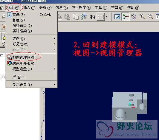

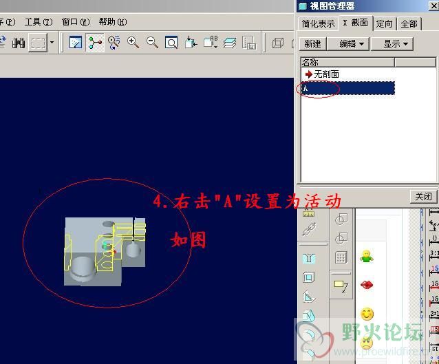

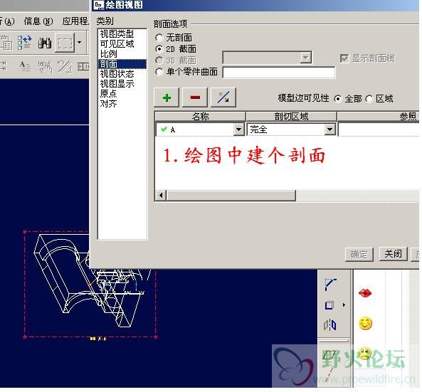

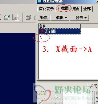

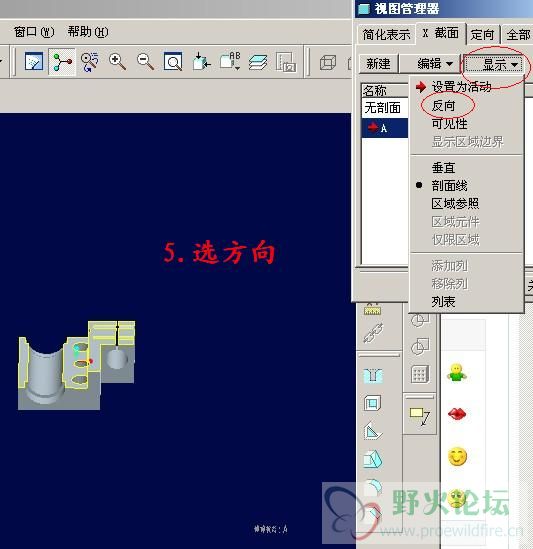

发表于 2009-7-23 10:18 | 显示全部楼层
我给你做了个小教程
