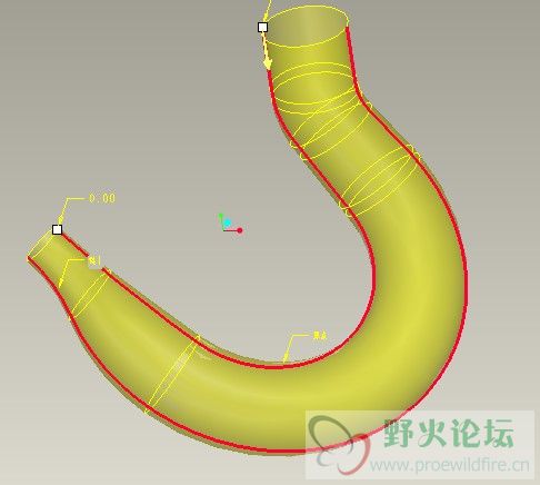

楼主: 木叶梧桐
[求助] 我想做个钩子,看了教程还是不知道怎么做的,就是那个截面是怎么画的啊

发表于 2009-8-10 21:56 | 显示全部楼层
有拐角 倒圆了再看看

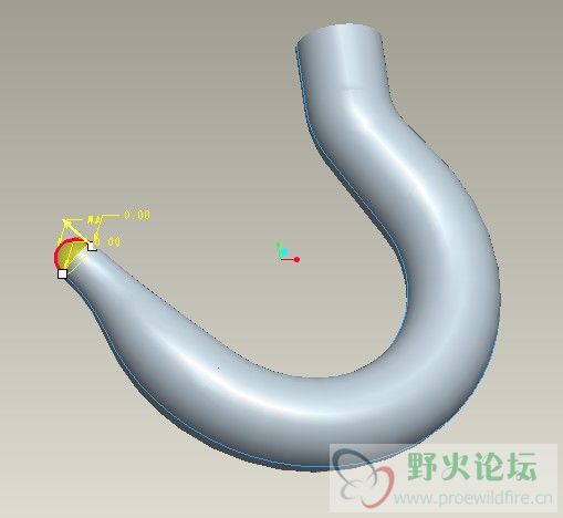

发表于 2009-8-11 10:47 | 显示全部楼层
vss我最头大,不过你这个东西就不一定要用那玩艺来做了.不过你的问题我可以肯定地告诉你是轨迹不对具体哪里不对呢我也说不清楚,因为我老被这问题折磨

 楼主| 发表于 2009-8-11 12:39 | 显示全部楼层
楼上的用的混合啊,我知道的啊,可是我就是想用vss啊

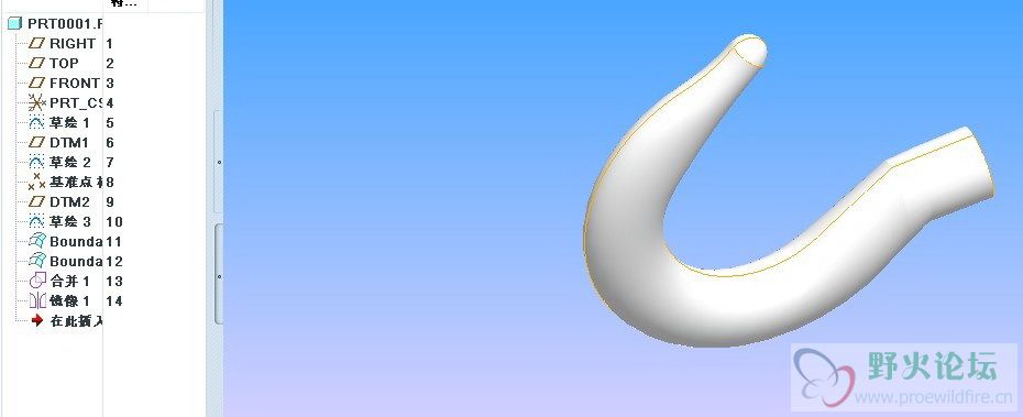

发表于 2009-8-11 13:23 | 显示全部楼层
你要分两次做,不用画中间的那条轨迹。

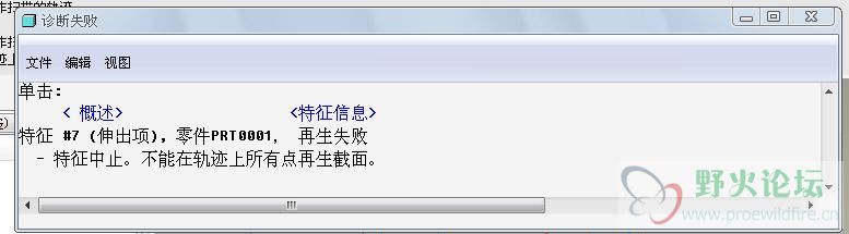

 楼主| 发表于 2009-8-11 21:35 | 显示全部楼层
就一次也可以的啊。楼上的啊
我就差一步了啊,也不知道是怎么回事,看看出错的提示吧

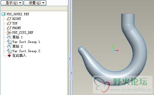

发表于 2009-8-14 13:31 | 显示全部楼层
可变扫描就可以
