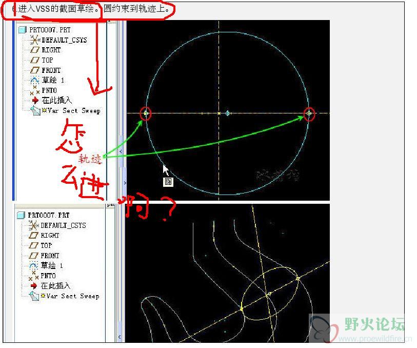

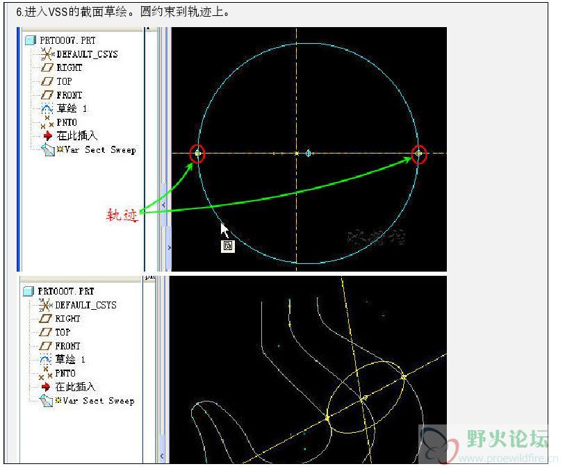

我想做个钩子,看了教程还是不知道怎么做的,就是那个截面是怎么画的啊,是点画截面的那个键呢,还是自己创建一个平面后再画啊
533
669
 楼主| 发表于 2009-8-7 22:35 | 显示全部楼层
看圈出来的红字
啊啊啊啊啊啊啊啊啊啊啊

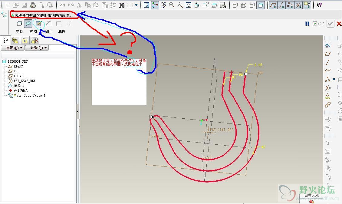

发表于 2009-8-8 10:45 | 显示全部楼层
变截面扫描啊!!!
先画 钩子外型. -------基本上草绘1就是了!!
在点击变截面扫描.然后选择草绘1,然后看左下有一个图标, 表示草绘,点击他就可以了!!!
533
669
 楼主| 发表于 2009-8-8 15:08 | 显示全部楼层
就是这里出错了啊
啊啊啊啊啊啊啊啊啊啊啊啊啊啊啊啊
247
371
发表于 2009-8-8 16:36 | 显示全部楼层
好像应该有尺寸才有东西 随便画的 有时画不出来 你没按照尺寸要画线 而且你的线有尖角的地方 VSS 是不认尖角的

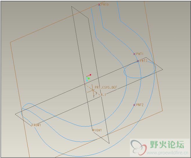

发表于 2009-8-9 22:15 | 显示全部楼层
可能是曲线没做好....我对PROE也不太熟
这3条曲线是不是应该通过造型来建立呢 我自己都不知道
209
278
