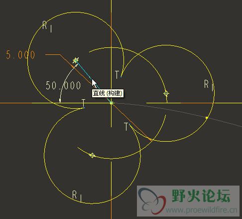

[求助] VSS绳子变截面扫描为什么不成功?

做好约束,删除没必要的约束。

 楼主| 发表于 2009-8-1 15:15 | 显示全部楼层
说起来都不好意思,我照你的图画你之前的那个可变扫描实体,截面也看不出问题,可你的能扫描成功,我的就不行,约束条件真的很不好把握啊,搞的我糊里糊涂的

发表于 2009-8-27 15:38 | 显示全部楼层
楼主看看截面中的这个控制角度的构造线~~应该与这个也有点关系吧~~

 楼主| 发表于 2009-8-31 17:04 | 显示全部楼层
谢谢,我已经搞定了,关键是端点要定义好,将相邻两点定义为相同点,且3条圆弧同半径,即可
