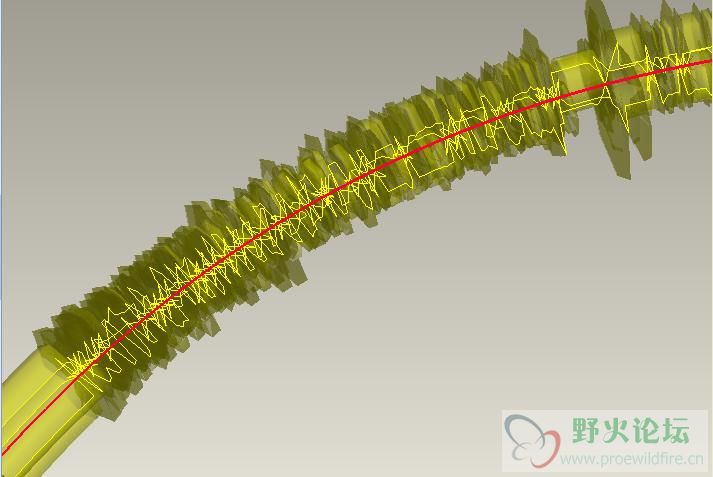

为什么我安教程做的绳子不成功呢:我的关系式SDX=TRAJPAR*360*5没有错啊,知道的高手帮我看看我错在哪里啊?现在不能上传JPG文件是怎么回事啊?想截图都不行!

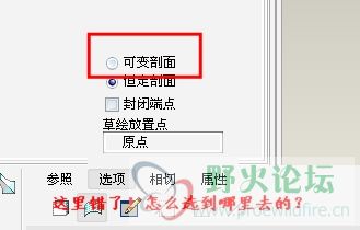

发表于 2009-7-31 06:25 | 显示全部楼层
晕死,不知道你怎么会改变那个选项的。可能是我教程做得还不够好。
自己看图。  要选择可变剖面,选择恒定剖面,当然不会变啦。

老大啊,我改成可变的也不行啊,预览时见到的一部分是行的,一部分就像无线电波一样老是说会自交。不知道是我的那个设置有问题。你们可以把之前的附件中的恒定截面改为可变截面试试.期待你的指点。

呃,我试过了原因不明,最大的可能性是你的截面做的太奇怪了。
proe计算困难。

很简单的问题,是由于你的扭转角度太大的原因,造成了特征相交,“SDX=TRAJPAR*360*5” 5圈太大了,改小些,我试了下,改成0.3左右可以,记得点选可变剖面。

我觉得问题不是出在那个地方,跟旋转多少圈没有关系。我当时是按人家的方法画的,可论坛上这个作者可能太忙,一直没有得到他的答复。我现在把他的图放上来,如果诸位大哥看明白了,就给小弟讲解一下,究竟我的问题是在那里(我自己认为,出在截面的标示上)

用楼主的模型搞了一下,但是好像不行,截面圆的直径也变成20了,关系式中的5换成0.3倒是可以,但是0.3以上就成下边这个样子了,PROE的关系式不是很懂,请高手指教!

其实我一直觉得是截面的问题,两位是否也做一下该截面,很不好标注的,我始终没法建立原作者那样的关系式。如果建立关系式时用的是中心线与水平面的夹角,那么只能在180度范围内变化,如果是做一个线段,容纳后转成构造线,那么又没法生成。不信,可以试一下,这就是一直以来困惑我的地方。我刚刚试着做截面,还是不成功。请大家也试试并阐述问题的核心应怎么避免
