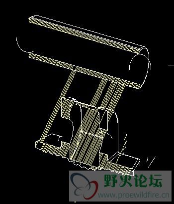

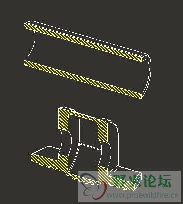

请问一下各位高手。PROE的工程图转到CAD的时候会变线条怎么解决。如下图。第一个图是PROE中的样子。第二个图是转到CAD图后的样子。 保存副本DWG格式的。 现用的PROE版本是4.0M010。是网上下载的。谢谢 2.jpg 1.jpg

 楼主| 发表于 2009-7-30 14:44 | 显示全部楼层
希望能得到好心人的帮助。我试了好多种方法都无法解决。谢谢。

 楼主| 发表于 2009-7-30 17:51 | 显示全部楼层
我以前用3.0也不会的。现在用4.0就出现这样的情况。

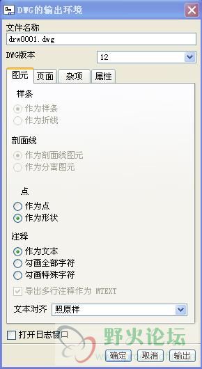

发表于 2009-7-30 23:21 | 显示全部楼层
保存的时候选择低的DWG版本试试

 楼主| 发表于 2009-7-31 10:47 | 显示全部楼层
我试过了。还是一样。

发表于 2009-7-31 11:49 | 显示全部楼层
如下图所示,选择12的版本就可以了,我以前也碰到过!
