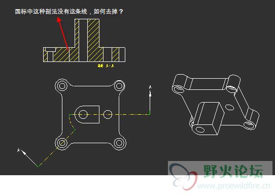

proe3.0中旋转剖面,按照图示剖法,国标中没有这条线,那位大哥指导一下如何去掉啊?

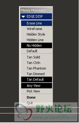

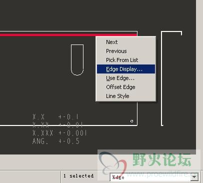

选中该线,右击选择line display,再从出来的菜单中选择erase line就好了。
如果选不中此线,从把鼠标移到右下角,从优先选项中选择eage,就可以选取线条了。

旋转剖视图的旋转轴线是条黄色线,与GB不符,始终无法删除
