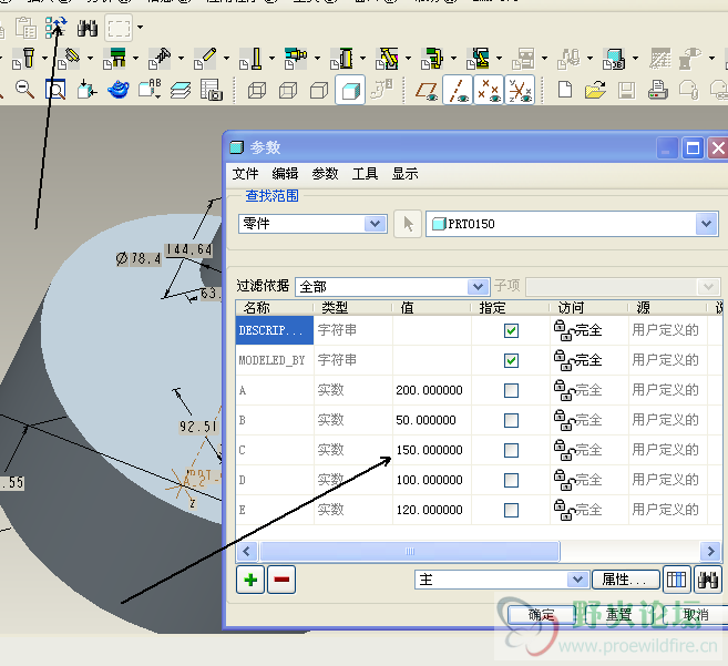

[已解决] proe参数化里面怎么添加参数?
71
1272
1556
发表于 2009-7-24 16:20 | 显示全部楼层
第八步:验证。
工具--参数--参数对话框打开--修改其中的数值--确定--再生--再看你的零件--这就是参数化了吧。

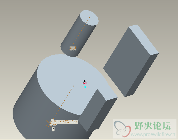

发表于 2009-7-24 16:24 | 显示全部楼层
再生之后:
