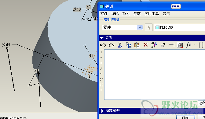

我现在需要把一个尺寸加入proe里面的参数表里面。我在参数表里面添加了该尺寸,但是不知道怎样指定到那个尺寸上去。请高人指点一下~

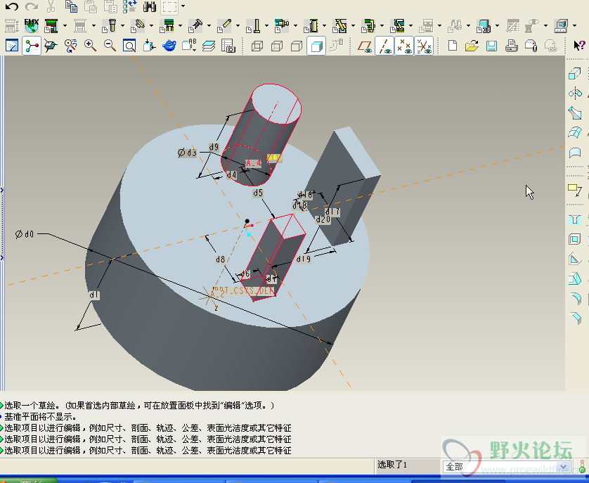

发表于 2009-7-24 15:08 | 显示全部楼层
这东西不能急,一步一步来。
第一步:
先看这张图片:随便画了一个零件,双击其中的特征,则零件尺寸显示出来--为被编辑状态。
--怎么回事我不能上传图片:
[ 本帖最后由 xxshilizhi 于 2009-7-24 15:11 编辑 ]
363
264
1082
原创先锋勋章斑竹勋章希望之星勋章
发表于 2009-7-24 15:12 | 显示全部楼层
在proe中每个尺寸都由一个名称的,可以直接引用。
为何不直接使用该尺寸?
为中国的CAD教育事业尽自己的一份微薄之力。
71
1272
1556

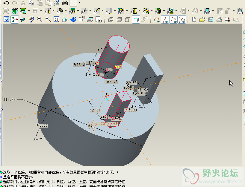

发表于 2009-7-24 15:13 | 显示全部楼层
再看这一张图片:
第二步:
如何实现:信息--切换尺寸--于是零件的尺寸不再是数值而是代号。

发表于 2009-7-24 15:16 | 显示全部楼层

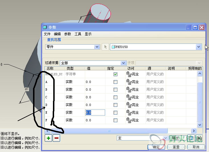

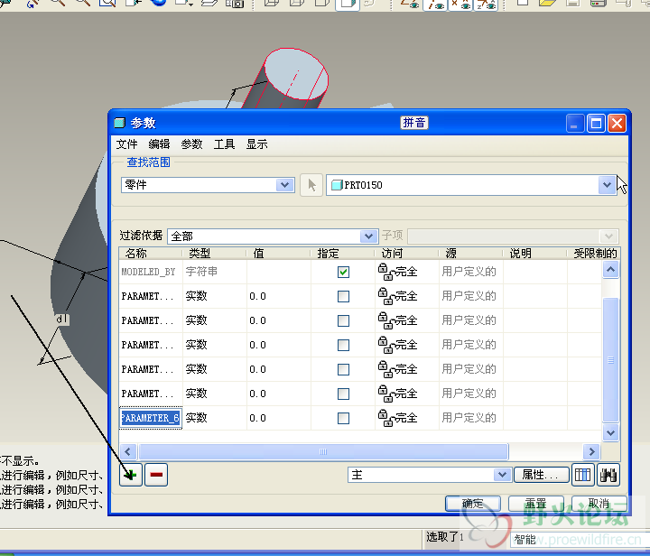

第三步:
工具--参数--出现如下对话框--通过单击箭头所示的“+”,增加参数的数量。
麻烦了:
系统提示:
野火论坛 提示信息
对不起,您的附件超过 ".jpg" 类型 97.66 KB 的限制,请返回修改。
[ 点击这里返回上一页 ]
但我的上传对话框中有:
文件尺寸: 小于 250 kb
可用扩展名: chm, pdf, zip, rar, tar, gz, bzip2, gif, jpg, jpeg, png
售价: 最高 2 金钱
[ 本帖最后由 xxshilizhi 于 2009-7-24 15:25 编辑 ]
71
1272
1556
发表于 2009-7-24 15:53 | 显示全部楼层
第四步:
修改参数名称--把系统内定的参数名改为自己的名称如A、B、C、D(当然也可以是其他英文字母或单词)、……为下一步建立关系作准备
[ 本帖最后由 xxshilizhi 于 2009-7-24 16:50 编辑 ]

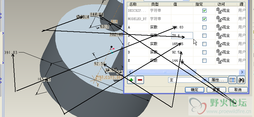

发表于 2009-7-24 16:02 | 显示全部楼层
第五步:
回头来看刚才的零件,分别填入A、B、C、D……的值--确定--退出参数对话框。
[ 本帖最后由 xxshilizhi 于 2009-7-24 16:05 编辑 ]

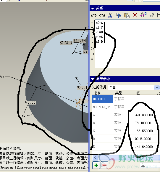

发表于 2009-7-24 16:07 | 显示全部楼层
第六步:
工具--关系--关系对话框打开。此时你再看零件的尺寸,已经不显示为数值而是d0、d1等编号--这正式我们要用的。
[ 本帖最后由 xxshilizhi 于 2009-7-24 16:10 编辑 ]
71
1272
1556
发表于 2009-7-24 16:16 | 显示全部楼层
输入如图所示的关系式--确定--即将接近尾声。
[ 本帖最后由 xxshilizhi 于 2009-7-24 16:18 编辑 ]
