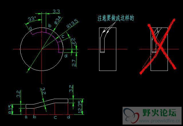

[求助] 凸轮的画法

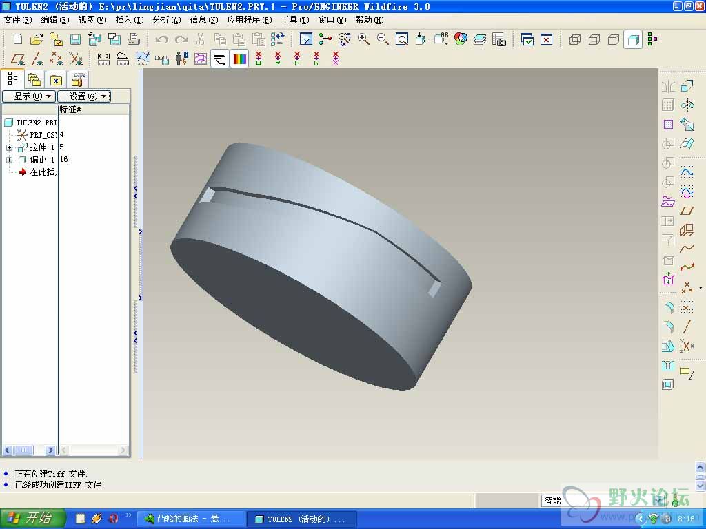

刚开始以为下面张图表示的是凸轮的深度,画错了,这次用可变扫描做出来了。

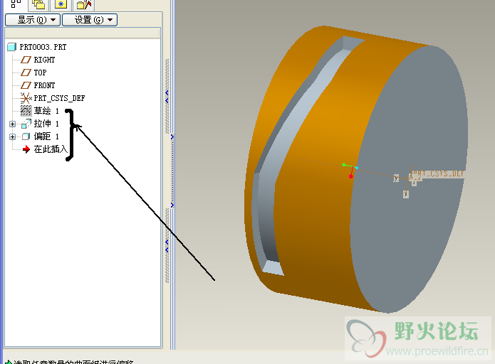

我有更简单的方法一步到位--曲面偏移。

ls老兄的做法不错,最简便的了,我那书上都有,当时没注意。

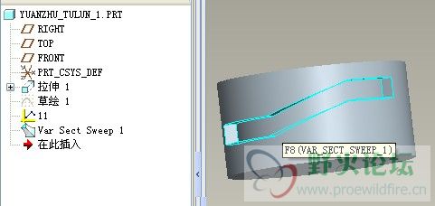

之前用vss做的,现在再来个环形折弯的。

 楼主| 发表于 2009-7-27 13:31 | 显示全部楼层
原帖由 iampopdeng 于 2009-7-26 10:50 发表
41486
41487
大家要注意,这个要可以开模的,用环形折弯的就不能出模。
63
90
 楼主| 发表于 2009-7-27 13:33 | 显示全部楼层
大家要注意3.3和2.7这两个尺寸
63
90
 楼主| 发表于 2009-7-27 13:46 | 显示全部楼层

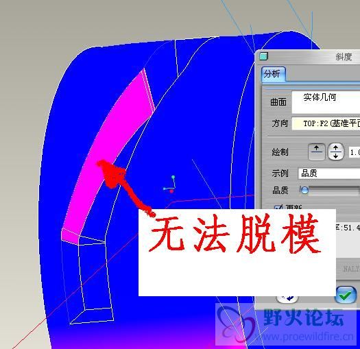

这个要开模的,大家的做法都无法开模呀,要注意斜面的部分要可以脱模
