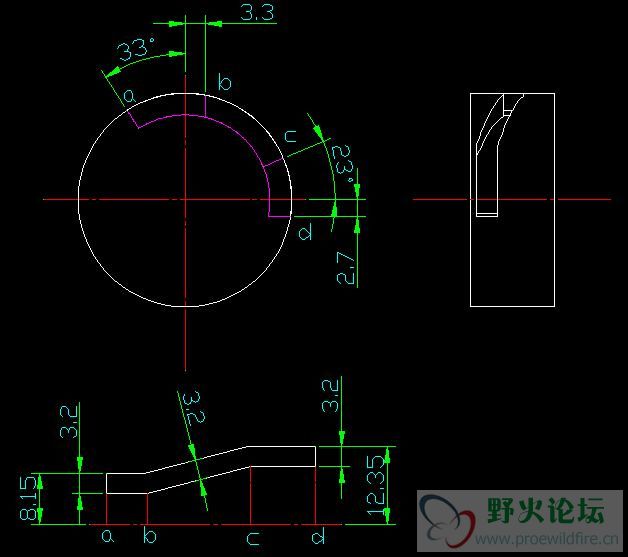

如图的凸轮怎么画呀,头痛!帮忙帮忙,谢谢!!!

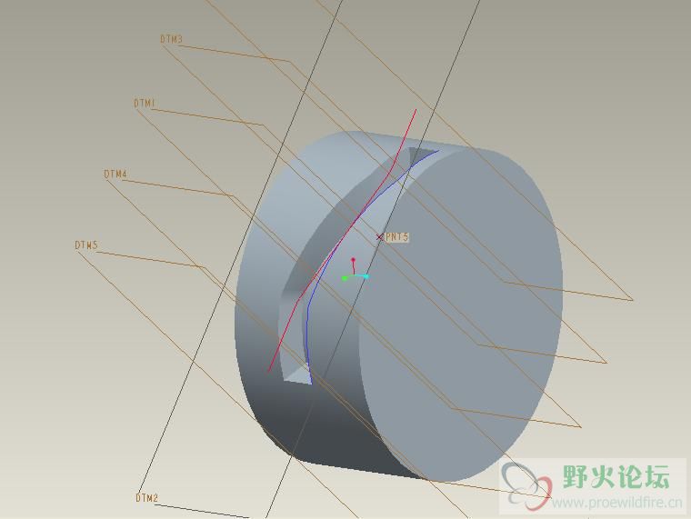

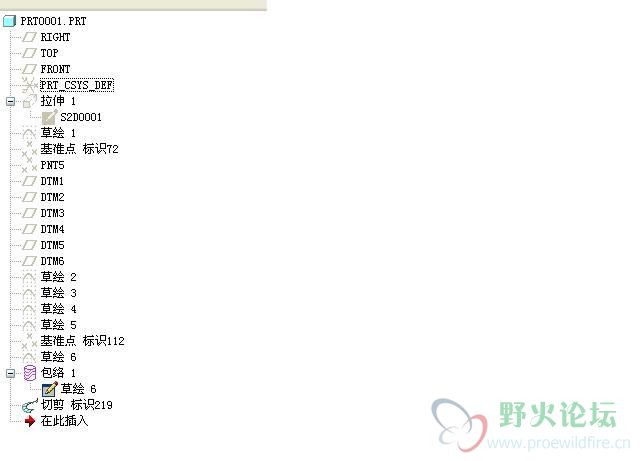

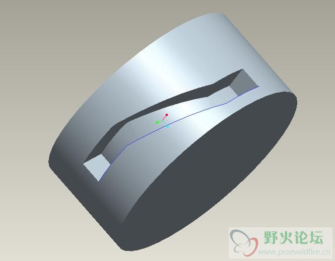

包络
1、将abcd几点在毛坯上的位置确定好
2、建立辅助平面,可取凸轮处的毛坯切平面
3、将abcd点投影到此平面
4、在此平面上按要求绘凸轮的扫描线(直线用小圆角过渡一下)
5、将辅助平面上的扫描线包络在毛坯外圆上
6、用切口扫描完成

5#的画法很棒!

lz下面张图表示的是凸轮边距中心的距离,对吗?
