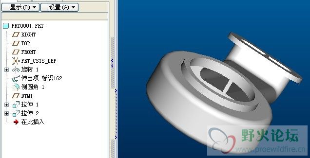

[练习] 每周一题系列练习题(加分题)

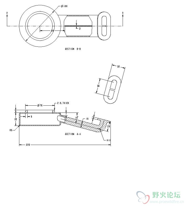

才看到此练习题呀
试着做了下,不知对不

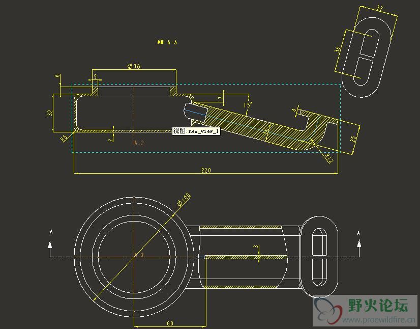

那个局部图我怎做不了你们那样,是単独做吗?

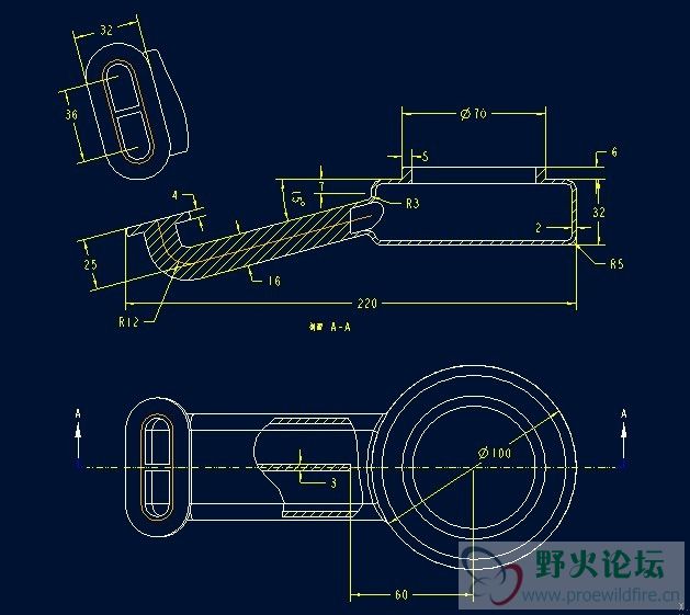

作业完成
工程图的零件图

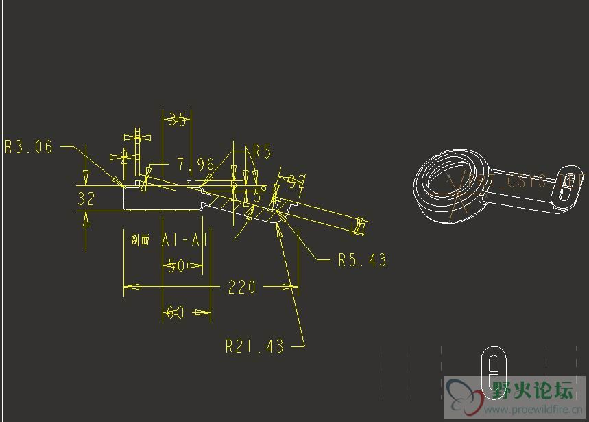

作业完成
xiti.drw.rar (14.76 KB, 下载次数: 3) xiti.prt.part1.rar (97.66 KB, 下载次数: 3) xiti.prt.part2.rar (97.66 KB, 下载次数: 3) xiti.prt.part3.rar (81.79 KB, 下载次数: 3) 第一次上传文件,好像有点错误。多多指教!

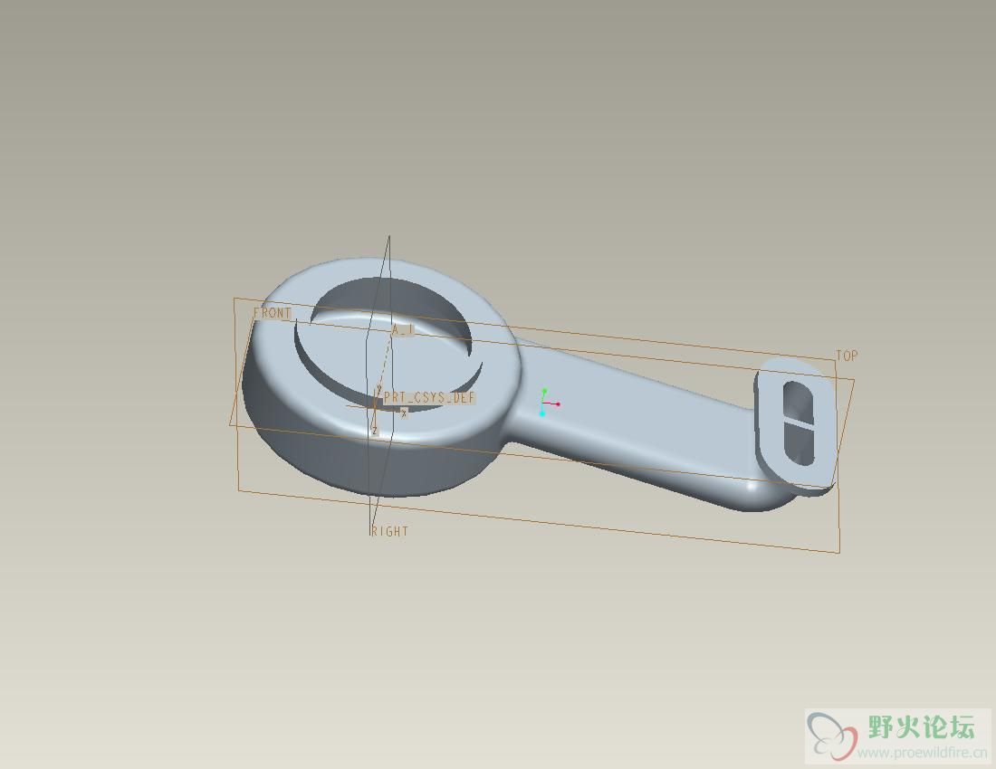

Try
