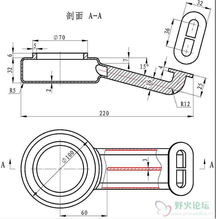

作出下图所示零件及工程图,并压缩上传,视情况加威望1-2,金钱1-5.
做题请上传三维模型prt、工程图drw,打包后设权限为100。

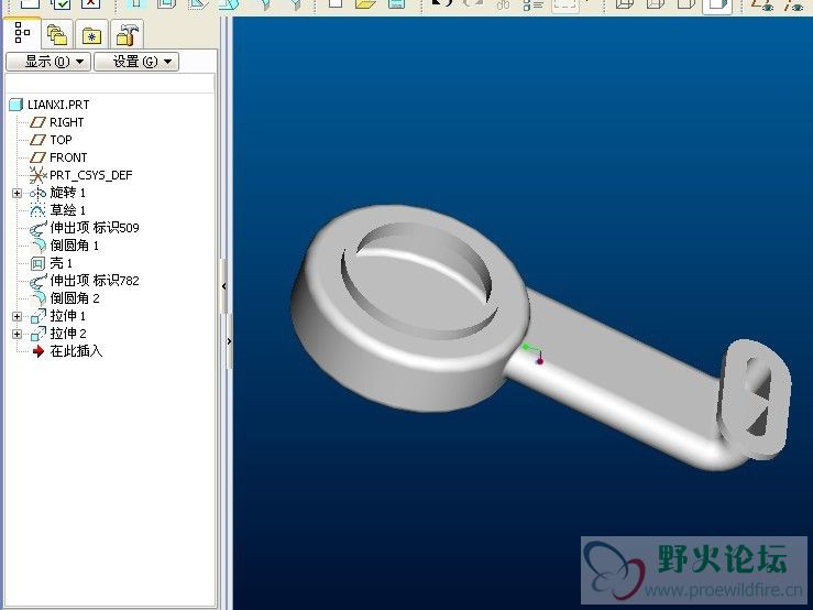

发表于 2009-7-24 09:41 | 显示全部楼层
[ 本帖最后由 sgjunfeng 于 2009-7-24 12:27 编辑 ]
prt0012.prt.rar
180.29 KB, 阅读权限: 100, 下载次数: 7
参与人数 1威望 +1 金钱 +2 收起 理由
sgjunfeng + 1 + 2 基本差不多,中间的筋板可以直接做出来,尺 ...

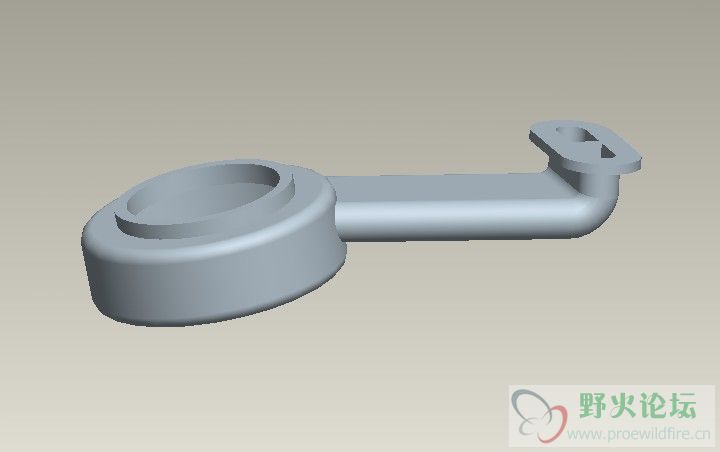

发表于 2009-7-24 09:58 | 显示全部楼层
好了
prt0001.prt.rar (274.78 KB, 下载次数: 26)
[ 本帖最后由 sgjunfeng 于 2009-7-24 12:28 编辑 ]
参与人数 1金钱 +3 收起 理由
sgjunfeng + 3 缺工程图,一定要按尺寸做,在proe中对于薄 ...

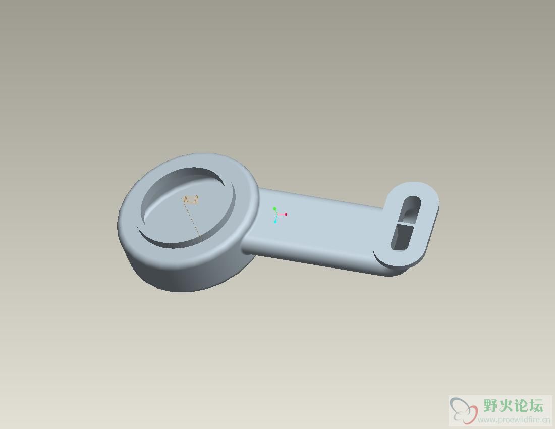

发表于 2009-7-24 09:59 | 显示全部楼层
第三视角的
SG.rar
178.55 KB, 阅读权限: 100, 下载次数: 4
参与人数 1威望 +2 金钱 +5 收起 理由
sgjunfeng + 2 + 5 很好,非常好。试试中间筋板也可以用筋特征 ...

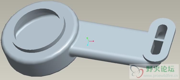

发表于 2009-7-24 11:24 | 显示全部楼层
也做了一个
7.24.rar
83.17 KB, 阅读权限: 100, 下载次数: 6
参与人数 1威望 +1 金钱 +3 收起 理由
sgjunfeng + 1 + 3 零件模型建立正确,工程图部分有待加强
