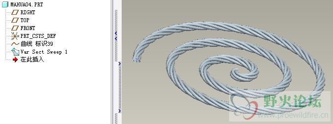

[求助] 求教vss应用-缠绕

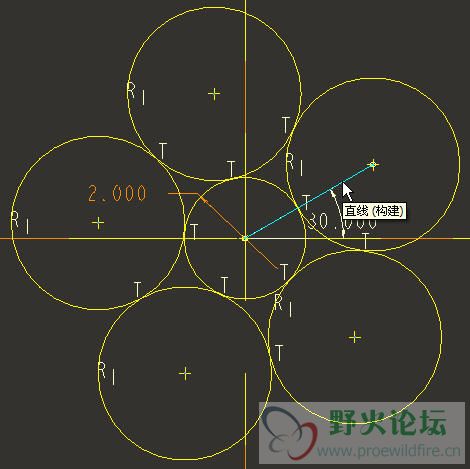

 楼主| 发表于 2009-7-30 21:42 | 显示全部楼层
回复 28# lhca 的帖子
那个红色60度 是为了限制小圆之间60度的强尺寸,6个自然就是6×60=360,是为了 约束小圆之间的关系的联动...一起转...
86
97
发表于 2009-7-30 22:26 | 显示全部楼层
回复 24# xutuchen 的帖子
可否说详细些,TKS!
选是选上呢,但是总不出角度
152
266
发表于 2009-7-31 08:12 | 显示全部楼层
回复 31# xutuchen 的帖子
不知道您用的是proe是哪个版本??我的强约束都是白色的.
终于出来右键菜单了,太难选了!!
那个360度约束的是什么??
[ 本帖最后由 lhca 于 2009-7-31 08:55 编辑 ]
190
216
发表于 2009-8-27 16:52 | 显示全部楼层
图中的构造线驱动角度
