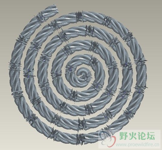

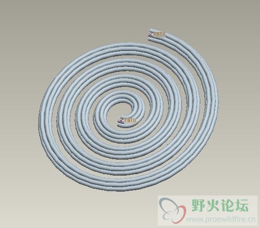

这个用到函数cos和sin 还有一个叫trajpar 的函数,我怎么搞都不行我只能做到这步...希望高手们都来看看,帮忙解决下.....   附上 prt

你的vss截面约束不对,因此角度变化不起作用。
要在两个圆心之间构建中心线。
这东西太费内存,其他的进准点什么的没必要。
为什么出来时这样的呢?
上帝也疯狂!再怀念一下吧!

老兄你好:这个要在两个圆心之间构建中心线。vss截面约束不对,因此角度变化不起作用,是怎样呢,我就是搞不定这个,你能附个prt 给我看看吗?

4.0的prt
11111.prt.rar
32.54 KB, 下载次数: 103

谢谢楼上,还是要剪得。
