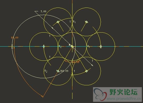

 楼主| 发表于 2009-7-27 18:05 | 显示全部楼层
经过挺久的摸索和在论坛里浏览相关的帖子,终于可以画出来了用vss画的,只要是截面的绘制....在这里发出来,4.0的,想了解到朋友如果下载不能用,给邮箱我直接发....虽然上面有些 高手,但做出来 的也不关照下我们这些新手 .....不过还是得谢谢大家都热心帮助.... .    下面只是个人的方法体会:可先画个构建圆和三条构建直线,约束直线角度为60度还有直线端点要在圆上...没办法,我画了几个整圆....

发表于 2009-7-27 21:05 | 显示全部楼层
你的参数设置是怎么设的,比如说SD16是怎么标出来的,我始终不会标这种角度,能能不能说说啊

 楼主| 发表于 2009-7-27 21:34 | 显示全部楼层
回复 22# OLIVER_WANG 的帖子
sd16=trajpar*360*20    这个是 在扫描起点到扫描终点总共选20圈,sd16是五个圆中的一个的圆心到坐标中心(两条中心线相交处)连线与水平 中心线的夹角....

发表于 2009-7-29 11:14 | 显示全部楼层
我也是用可变截面扫描时,约束整的我头晕,一点不对就生不成模型,有的根本生不成,有的生成之后也像二楼那样的,中间好像被切了无数刀。请教下高手,这是什么原因呢?约束定义真的那么严格吗?

发表于 2009-7-29 11:19 | 显示全部楼层
轨迹线要切割的,否则就会出现特征相交。我的那种情况。

发表于 2009-7-29 15:55 | 显示全部楼层
回复 21# xutuchen 的帖子
您那个红色60度怎么标的???
