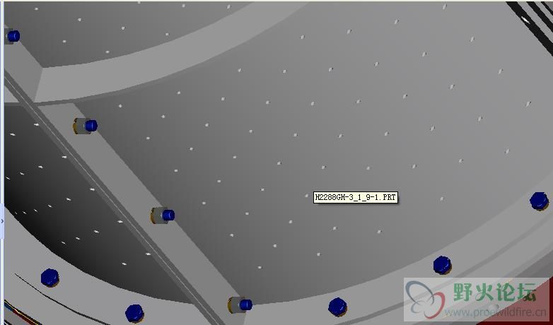

我用破衣做的这套机械设备很大(百来张图),做完后,
存在一个大问题,就是设备本身需要用许多螺栓螺母连接(连接的地方一般需要一个螺栓,一个垫圈,一个螺母),
设备大,需要连接的地方很多,需要用百来个螺栓螺母,
每次装配这些连接标准件都需要做三次装配(一个螺栓,一个垫圈,一个螺母),
这样,如果有一千个连接的地方,我启不是要装配三千次
(我知道可以用阵列做一些重复性的,有规律的装配,但毕竟能这样做的是少数),
大家在工程实践中是怎么操作的,请指点?!

我一般用阵列和重复配合使用

尽量用楼上说的吧,或者用自动装配试试

能说下,重复装配和自动装配的步骤吗

怎样装配螺栓,螺钉更方便
http://www.proewildfire.cn/thread-25481-1-1.html
proe4.0中自动装配在哪
http://www.proewildfire.cn/thread-25576-1-1.html
参考上面两贴

可否用复制-移动来装配零件呢?

你可以将螺丝及垫片组合起来成一个组件进行装配, 这样就剩下三分之一的工作量;共面的螺孔在装配时候只要将轴线对齐多次重复就可以了。
