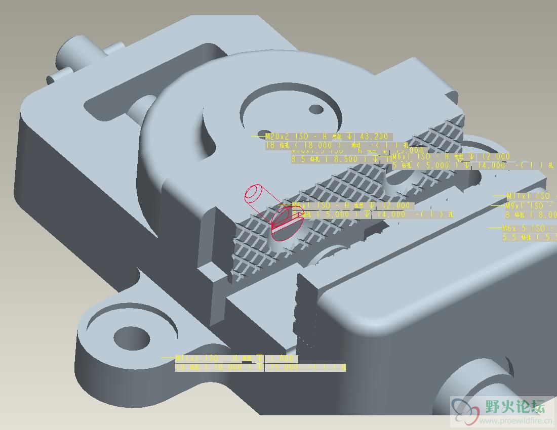

每次装配这些紧固件的时候,都得重新去建立约束,感觉有点重复呀

从3.0后可以实行自动装配!!!!!!!!

这些 是要你在建那螺丝孔的时候用的是阵列 那你在装配的时候就可以利用阵列 就可以直接装配了,不需要一个一个的装配了

直接点“编辑”,里面的“repeat"就可以快速装配,整列会有些局限,如两个螺钉位置不在相同平面就很难实现,自动装配我还没用过,不会使用,装配螺钉我经常用 REPEAT去重复装配,很方便。

如果你的沉孔是用阵列打出来的。你在做装配的时候,只要定义好了第一个约束,开始阵列,proe会自动选择用参照进行装配,你阵列了几个沉孔,就转入几个螺栓。在同一个平面内,我用的是  3.0  m40   。。。对了,我就不明白,  这个 m40  指的是什么?版本?数字越大版本越高,期待一个完整的解释。。。

用重复或者定义元件界面

本人同意用REPEAT,阵列有一定的局限性,还会为以后的装配带来问题。
