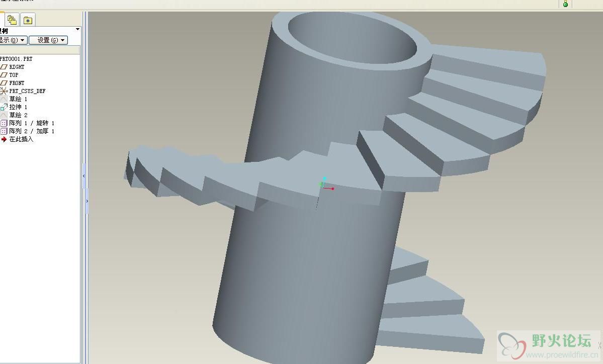

[求助] 你会再做这个牛逼的楼梯吗?(练习十四)

用关系式么?
一个是角度增量 一个是高度增量,轴阵列

发表于 2009-8-16 19:57 | 显示全部楼层
直接阵列也可以做出来,不过不标准,因为轴方向一定要有个定位尺寸,所以阵出来上下部平齐。
