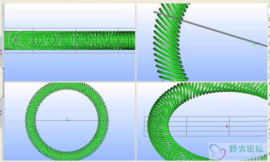

[求助] 请问这个异形弹簧怎么画?谢谢!

发表于 2009-7-20 09:48 | 显示全部楼层
原帖由 iampopdeng 于 2009-7-16 21:38 发表
vss
轨迹画一圆
截面画一条直线
角度=trajpar*360*圈数
再用vss或者扫描生成弹簧
再用扭转

发表于 2009-7-20 10:46 | 显示全部楼层
VSS怎么个用法,还请高手指点下呢,我试不出来!
76
97
发表于 2009-7-20 10:55 | 显示全部楼层
现在曲线我已经画出来了,但是曲线是好几条连起来的,在VSS里选了轨迹后不能画截面啊

发表于 2009-7-22 14:11 | 显示全部楼层
14.jpg 交流!
