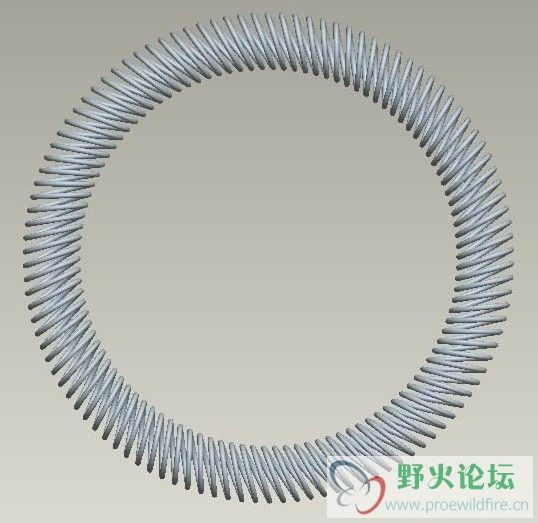

发表于 2009-7-16 19:55 | 显示全部楼层 |阅读模式
请问这个异形弹簧怎么画?谢谢!
珍惜时间,努力工作,明天一定更美好!
126
159
发表于 2009-7-16 20:01 | 显示全部楼层
可变界面扫描可实现
805
983
 楼主| 发表于 2009-7-16 20:21 | 显示全部楼层
可那一整圈的扫描轨迹怎么画啊?
1243
1401
发表于 2009-7-16 21:27 | 显示全部楼层
需要关系式吧
469
62
829
发表于 2009-7-16 21:38 | 显示全部楼层
vss
轨迹画一圆
截面画一条直线
角度=trajpar*360*圈数
再用vss或者扫描生成弹簧
再用扭转

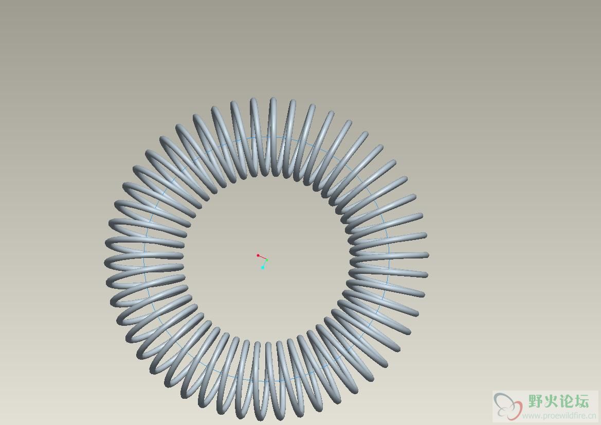

发表于 2009-7-19 08:15 | 显示全部楼层
不知我画的确个对不对?
5459
1037
9915
发表于 2009-7-19 13:27 | 显示全部楼层
回复 8# 403785453 的帖子
您这个模型咋一眼看上去就明显地跟1#楼主的问题所示形状大不相同啊!
122
等待验证会员
165
发表于 2009-7-19 13:45 | 显示全部楼层
回复 8# 403785453 的帖子
有prt文档吗?上传下
