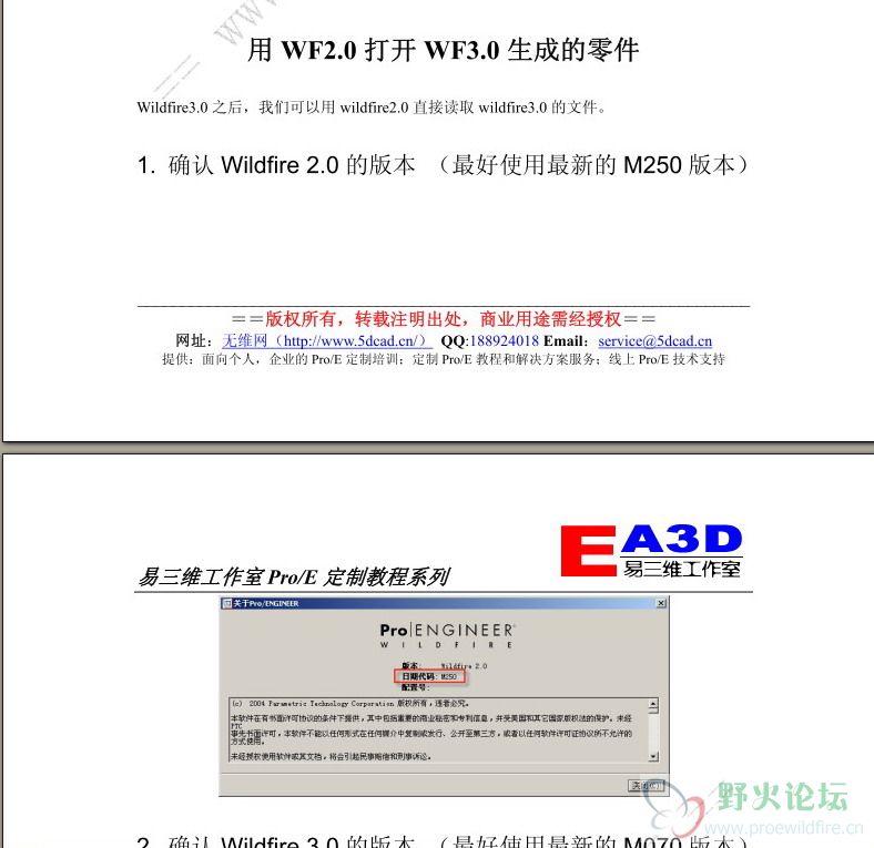

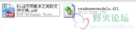

大家用“http://www.proewildfire.cn/thread-4838-1-1.html”和“http://www.proewildfire.cn/forum ... mp;page=1#pid522265”有没发现
好象在3.0的M210与4.0的M060、080、092之间不适用,大家注意过适用那些版本之间?因为我以前用它3.0也能打开4.0,但版本升级之后偶然发现就不行了,我自己也搞不清是那个版本号,
所以大家请说说3.0能打开4.0文件目前自己所用的proe3.0和4.0各个版本号?还是其它什么原因?
