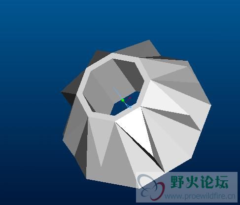

楼主: doubleluo
[求助] 菜鸟求助,如图建模,没有思路(练习七)

发表于 2009-7-15 21:04 | 显示全部楼层
再看一下,是5.0的,对我用3.0来说等于没用.
发表于 2009-7-15 21:51 | 显示全部楼层
学习了,非常不错,用混合边界和拉伸就OK了,呵呵

发表于 2009-7-16 16:13 | 显示全部楼层
回复 22# 7月4号 的帖子
我也喜欢“7月4号”用曲面做的那个!自己工作时少有使用曲面,希望能多多学习!
又:把“在此插入”箭头拖到最前面,使所有特征隐藏掉,就能大大减少prt文件的体积了。

发表于 2009-7-16 16:41 | 显示全部楼层
曲面的給大家參考一下,兩個分卷.
diamond.prt.part1.rar (68.36 KB, 下载次数: 26)
diamond.prt.part2.rar (34.98 KB, 下载次数: 16)

发表于 2009-7-17 11:14 | 显示全部楼层
看了这边高手的做法,我也做了个
上传个图
